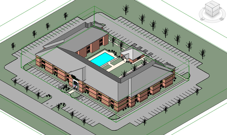

효율적인 AEC 시뮬레이션을 위해 적절한 세부 수준의 잘 구성된 형상이 필요합니다. 일반적으로 건축 기하학적 모형은 다양한 길이 크기의 피쳐를 포함합니다. 전체 시뮬레이션에서 작은 기하학적 피쳐의 효과 및 관련성을 고려하고 필요에 따라 제거하여 시뮬레이션 효율성을 유지합니다.
10,000 평방 피트의 내부 공간에 포함된 1/8” 길이의 세부 항목에는 주변 공기 체적보다 훨씬 더 작은 메쉬 요소가 필요합니다. 해당 항목이 포함된 경우 결과 모형 크기는 큰 요소 개수 때문에 훨씬 더 커지고 실행 시간도 훨씬 더 길어집니다.
예를 들어 다음 모형에는 많은 수의 사이트와 건축 세부 항목이 포함되어 있습니다.
Autodesk® CFD 모형에 이 세부 수준을 기술적으로 포함할 수 있지만 모형 크기가 커질 수 있고 이러한 피쳐가 전체적인 결과에 큰 영향을 미치지는 않습니다. 이러한 모형을 Autodesk® CFD에 전송하기 전에 형상을 단순화하고 불필요한 세부 항목을 제거하는 것이 좋습니다. 해석 준비가 완료된 이 모형 버전은 다음과 같이 표시됩니다.

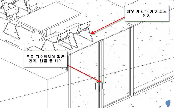

설계 모형에 필수적인 작은 세부 항목이 Autodesk® CFD에 꼭 필요한 것은 아닙니다. 모형을 Autodesk® CFD에 전송하기 전에 다음 기술을 사용하여 Revit 모형의 기하학적 복잡성을 줄이십시오.
- 시뮬레이션 모형에서 피쳐를 제외하려면 3D 뷰에서 요소를 숨기십시오. Revit의 활성 3D 뷰에서 숨겨진 요소는 Autodesk® CFD로 전송되지 않습니다.
- 가구의 작은 피쳐 또는 세부 항목을 제거하거나 단순화하십시오.
- 작은 지름의 튜브, 원형, 모깎기, 구멍, 핸들 및 난간 등의 피쳐를 제외하거나 더 단순한 표현으로 대체하십시오.
- Revit에서 여러 객체를 빠르게 숨기려면 마우스 오른쪽 버튼을 클릭하고 모든 인스턴스 선택을 선택합니다.
- 다중 범주를 사용 안 함으로 설정하려면 가시성 그래픽(바로 가기 "VG")을 사용하십시오.
- 큰 건물 모형에서 불필요한 단면을 제외하려면 단면 상자 도구를 사용하십시오.

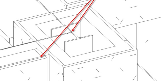

구조 요소(예: 기둥과 보)와 인접 형상 사이에 작은 간섭 및 간격이 없도록 하십시오.
이미지에서는 구조와 기둥/보 외부의 클래딩 간에 작은 간섭이 있습니다.
- 이러한 상황에서 간섭을 피하는 간단한 방법은 CAD 모형에서 구조적 요소를 숨기거나 제거하는 것입니다.

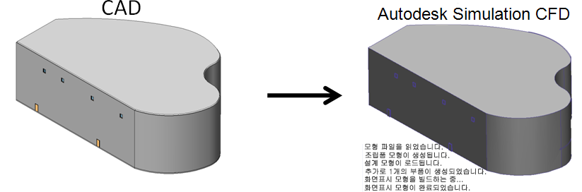

방법 1: 체적이 "기밀"인지 확인
Autodesk® CFD는 CAD에서 모형이 전송될 때 완전히 둘러싸인 모든 중공을 자동으로 내부 체적으로 대치합니다.
- 이러한 체적은 설계 연구 막대에 표시되며, 시뮬레이션 모형의 일부가 됩니다.
- 이러한 체적에 공기를 지정합니다.

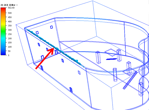

테스트 메쉬 작성
길고 얇은 간격은 일반적으로 길고 가는 요소로 메쉬됩니다. 모형에서 절점 종횡비가 가장 높은 영역이 바로 간격이 있는 위치일 수 있습니다. 이 절차는 다음과 같이 요약할 수 있습니다.
- Autodesk® CFD의 외부 체적 형상 도구를 사용하여 전체 모델 주위에 체적을 작성합니다.
- 모형의 모든 부품에 솔리드 재료를 지정합니다. 주변 체적에 공기를 지정합니다.
- 해석 대화상자에서 결과 수량을 클릭하고 스트림 기능을 사용으로 설정합니다. (이렇게 하면 절점 종횡비가 출력 수량으로 설정됩니다.)
- 메쉬를 생성하려면 해석 대화상자의 컨트롤 탭에서 반복 수를 0으로 설정하고 해석을 클릭합니다.
- 메쉬가 완료되면 등위면을 작성하고 절점 종횡비를 표시합니다. 절점 종횡비가 가장 높은 영역은 주로 간격입니다.
간격을 찾은 후에 CAD 모형에서 일치하지 않는 피쳐를 정렬하여 제거합니다.
