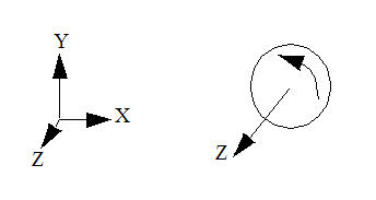

벡터를 입력하거나 팝업을 사용하여 회전 축을 설정합니다. 회전 방향은 오른손 법칙을 사용합니다.
전역 X, Y 또는 Z축을 선택하여 회전 축으로 직교 방향을 선택합니다.
방향을 그래픽으로 설정하려면 표면 선택 버튼을 클릭하고 표면을 선택합니다. 축이 선택한 표면에 수직이 됩니다.
예를 들면, 다음과 같습니다.
원하는 회전 축은 전역 Z이고 회전 방향은 양의 방향입니다.
단위 벡터로 0,0,1을 입력하거나 팝업을 열고 "Z" 버튼을 클릭하거나, Z 버튼에 수직인 표면을 선택합니다.
회전 방향은 모든 방향 종속 매개변수의 참조 방향입니다. 사용자 규정 회전의 경우, 양의 각도 회전을 지정하면 객체가 회전 방향으로 회전합니다. 음의 각도 회전을 지정하면 객체가 반대 방향으로 회전합니다.
추진 토크 및 저항 토크와 같은 흐름 구동 매개변수는 이 뱡향도 참조합니다. 추진 토크의 양수 값은 회전 축의 방향으로 작용하고, 음수 값은 반대 방향으로 작용합니다. 이와 달리, 양수 저항력은 방향 벡터의 반대 방향으로 작용하고, 음수 저항력은 방향 벡터와 동일한 방향으로 작용합니다.
