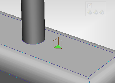

자동 크기 미세 조정 효과 미리보기
메쉬 크기 빠른 편집 대화상자에서 표면 미세 조정을 사용으로 설정하면 이 미리보기가 활성화됩니다.
- 키보드의 Shift 키를 누르고 있습니다.
- 표면 및 간격 근처로 마우스를 가져갑니다.
작은 프리즘이 요소 크기를 나타냅니다.

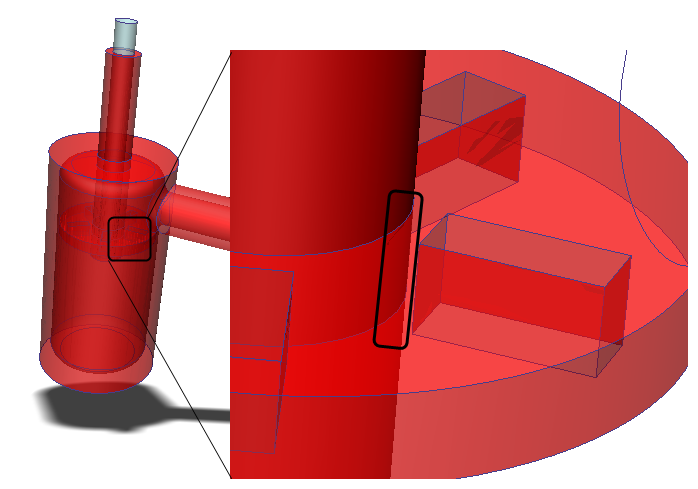

간격 및 얇은 솔리드
간격 미세 조정 기능은 방향이 가까운 두 표면(다른 부품에 속하는 경우에도 관계 없음) 사이의 간격 내 메쉬를 조정합니다.
- 임계 간격은 미세하게 메쉬하고, 관련성이 적은 더 작은 간격은 거칠게 메쉬합니다.
- 이를 통해 작은 틈새에서 정확도가 향상되고, 얇은 솔리드에서는 열 전달이 향상됩니다.
- 필수 간격에 메쉬를 집중하여 솔루션 정확도 및 성능이 향상됩니다.
- 간격 미세 조정은 흐름 개구부(압력, 속도 등)를 무시합니다. 두 개구부 간에 작은 간격이 있는 경우 간격 미세 조정을 수행해도 간격의 요소가 수정되지 않습니다. 메쉬 적응은 이러한 상황에 도움이 될 수 있습니다.
자동 미세 조정은 3D ACIS, Parasolid 및 그래니트(Pro/Engineer) 기반 모형에만 사용할 수 있습니다.
예
기본 크기 조정
간격의 이 메쉬는 매우 거칩니다.
간격 미세 조정
간격의 이 메쉬는 훨씬 더 매우 상태가 좋습니다.

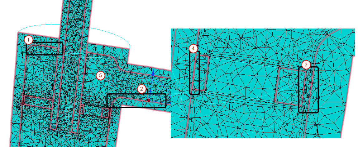

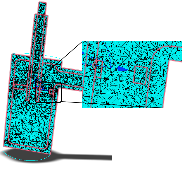

사례 연구
다음 유압 밸브 모형에는 매우 작은 틈새가 있어서 기본 설정을 사용하여 메쉬가 생성되지 못합니다.
약간의 시행착오 후에, 메쉬 향상 기능을 해제하면 메쉬가 성공적으로 생성된다는 사실이 확인되었습니다. 작은 간격을 통한 흐름은 계산되지 않으므로 이상적인 모형은 아닙니다.
볼륨 성장률이 수정되었으며, 기본 설정을 사용하여 표면 미세 조정 및 간격 미세 조정이 호출되었습니다. 메쉬 향상도 사용으로 설정됩니다.
다음과 같은 몇 가지 중요한 결과가 확인되었습니다.
- 메쉬 향상 레이어를 사용하여 메쉬가 성공적으로 생성됩니다. (표면 기반 미세 조정 때문입니다.)
- 메쉬 향상 레이어 두께가 장치 크기로 조정됩니다. 이 두께는 간격 영역에서는 매우 미세하며 모형의 더 큰 부품에서 더 두껍습니다. (표면 기반 미세 조정 때문입니다.)
- 메쉬가 배플 및 벽 사이의 중요 간격에서 미세 조정됩니다. (간격 미세 조정 때문입니다.)
- 이 틈새에는 메쉬가 포함되지만 미세 조정되지 않습니다. 틈새는 별로 중요하지 않으므로 이러한 상황은 문제가 되지 않으며 매우 작은 흐름이 이 틈새를 통과합니다. (간격 미세 조정 때문입니다.)
- 소용돌이 영역의 메쉬는 기본 메쉬보다 좀 더 집중되어 있습니다. (볼륨 성장률 제어 때문입니다.)
