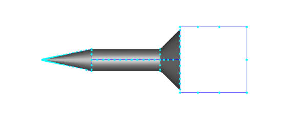

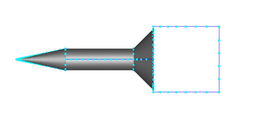

결과가 표시되었습니다. 왼쪽 그림은 원래 메쉬 크기입니다. 오른쪽 그림은 0.4로 미세 조정된 메쉬입니다.
원래 미사일 정교화된 미사일

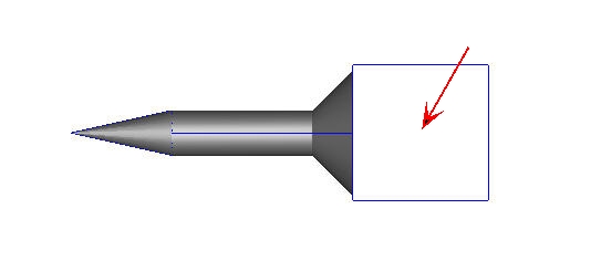

후류 영역
위 그림과 같이 높은 속도 또는 높은 그라데이션 영역에 구성된 형상은 미세 조정하여 흐름 물리학을 충분히 표현할 수 있도록 해야 합니다. 일부 모형에서는 특히 기본 분산에 변형이 많은 경우 균일한 메쉬 분포가 유용합니다. 균일 간격 사용 버튼을 사용하여 균일한 메쉬를 적용합니다.
