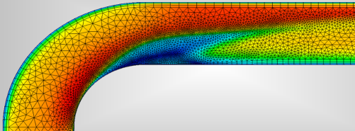

다음 이미지에서는 메쉬가 자유 전단 레이어에 적용되지 않으며, 이 영역에서 흐름이 정확하게 정의되어 있지 않습니다.
적응 해제

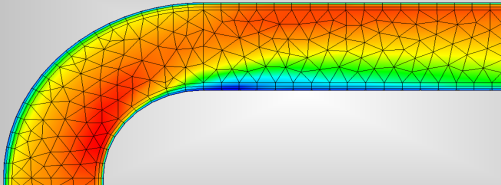

이 이미지에서 메쉬가 자유 전단 레이어에 적용됩니다. 자유 스트림과 분리 영역 간의 속도 그라데이션이 명확하게 구분되어 있습니다.
적응 설정

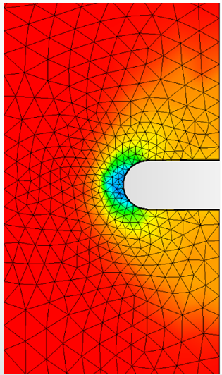

압축 가능한 흐름의 충격파에서의 위치와 그라데이션에 메쉬 초점을 맞추려면 충격 옵션을 사용합니다. 다음 이미지에서는 객체의 충격 구성 업스트림을 볼 수 있지만, 충격 옵션이 사용 안 함으로 설정되어 있으므로 메쉬가 충격에 맞게 조정되지 않고 그라데이션이 분산됩니다.
충격이 적응되지 않음

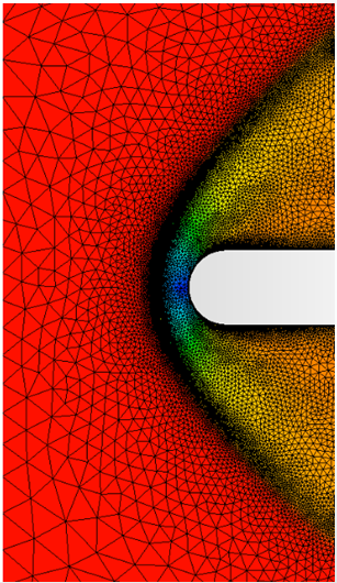

충격이 사용으로 설정된 경우 충격 구성에 따라 메쉬가 적용되고 해당 위치가 명확하게 정의됩니다.
충격이 적응됨
