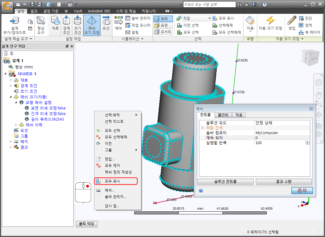

방법 1: 모형을 마우스 오른쪽 버튼으로 클릭한 후 해석을 선택합니다.

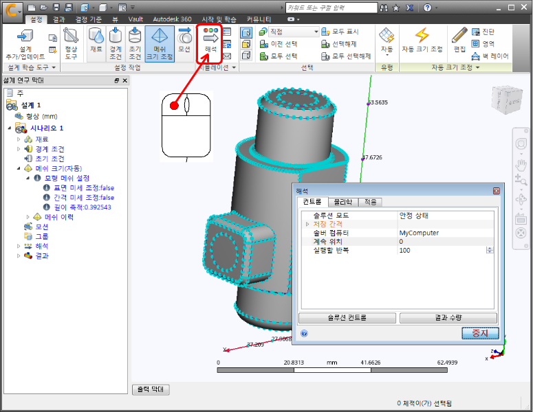

방법 2: 설정(탭) > 시뮬레이션(패널) > 해석을 클릭합니다.

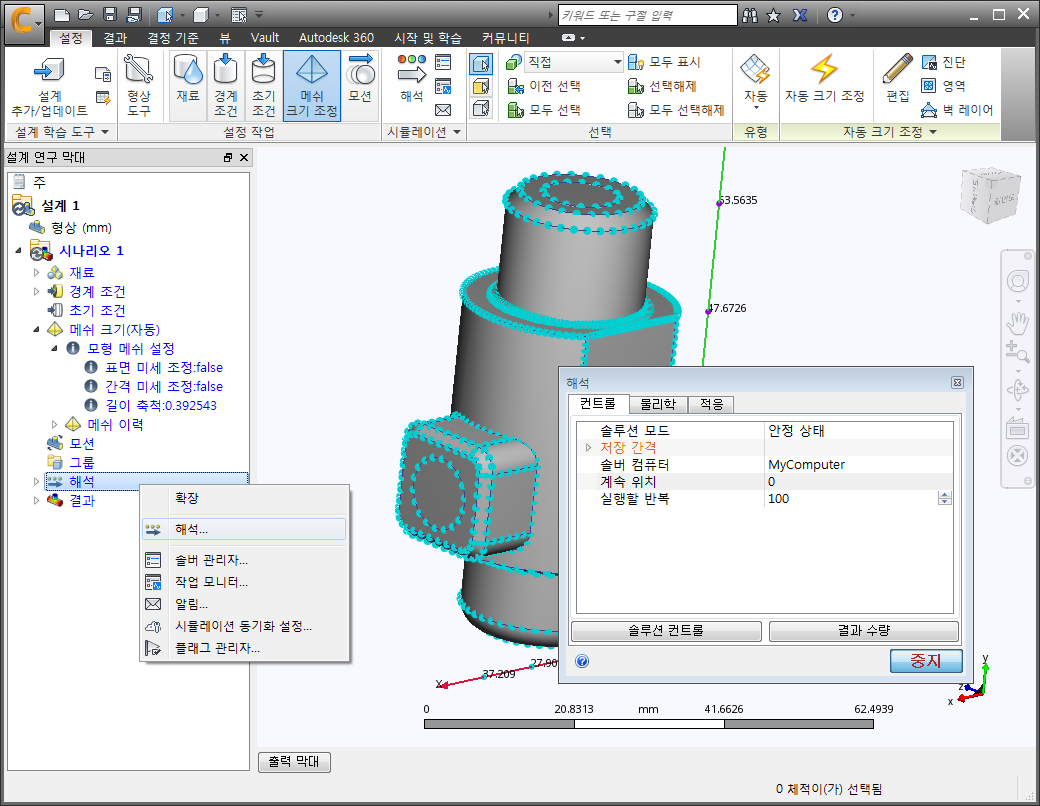

방법 3: 설계 연구 막대에서 해석을 마우스 오른쪽 버튼으로 클릭하고 편집...을 클릭합니다.
