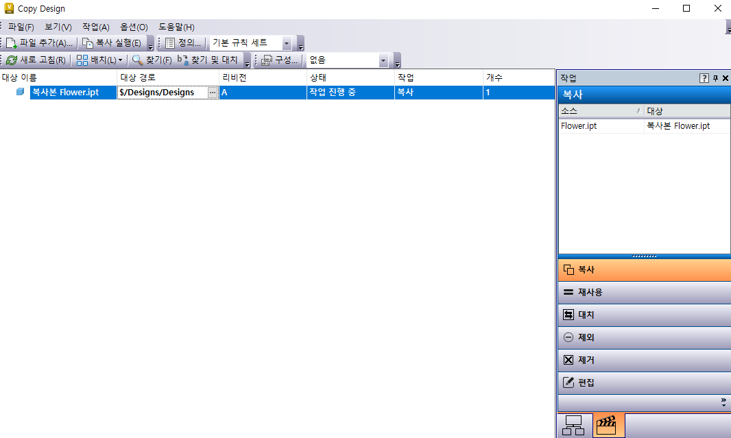

이제 Copy Design은 도구막대가 있는 모달리스 대화상자입니다. 이제 Vault 클라이언트에서 다른 명령을 사용하거나 복사할 파일을 추가할 때 이 대화상자가 열린 상태로 유지될 수 있습니다.
Copy Design 기능은 원본 파일과 동일한 구조를 가진 설계의 복사본을 작성합니다. Copy Design 대화상자에서 기존 설계의 어느 부분을 복사, 재사용, 분기 재사용, 대치, 제외 또는 분리할지 선택할 수 있습니다.
