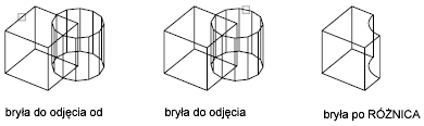

Tworzy jako nowy obiekt, odejmując jeden nakładający się region (lub bryłę 3D) od innego.
Za pomocą polecenia RÓŻNICA można utworzyć bryłę 3D przez odjęcie jednego zestawu istniejących brył 3D od innego – nakładającego się. Region 2D można utworzyć, odejmując jeden zestaw istniejących regionów od innego – nakładającego się.
Wybierz obiekty, które zostaną zachowane, naciśnij klawisz Enter, a następnie wybierz obiekty, które zostaną odjęte.
Program odejmuje obiekty drugiego zbioru wskazań od obiektów pierwszego. Tworzona jest nowa pojedyncza bryła lub powierzchnia 3D.

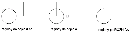

Podczas odejmowania regionów obiekty drugiego zbioru wskazań są odejmowane od obiektów pierwszego zbioru wskazań i tworzony jest nowy pojedynczy region.
