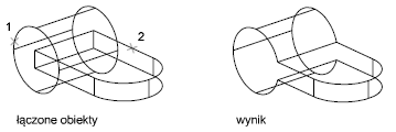

Dzięki poleceniu SUMA można połączyć całkowitą objętość lub powierzchnię dwóch lub wielu obiektów.

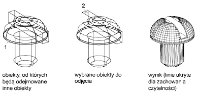

Za pomocą polecenia RÓŻNICA można usunąć wspólną objętość lub powierzchnię jednego zestawu obiektów z innego. Przykładowo polecenie RÓŻNICA umożliwia utworzenie otworów w części mechanicznej przez odjęcie walców od obiektu.
