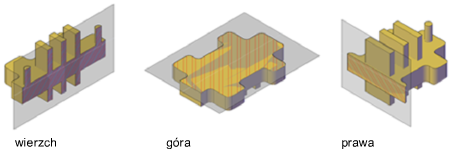

Utwórz obiekty przekroju, które są dopasowane do określonej orientacji prostokątnej bieżącego układu LUW
Przekroje można dopasowywać do określonej orientacji prostokątnej bieżącego układu LUW, np. przód, tył, dół, góra, prawa lub lewa.
. Wyszukiwanie Nowy obiekt przekroju przecina punkt centralny zakresów 3D wszystkich obiektów 3D na rysunku. Jest umieszczany na wybranej płaszczyźnie prostokątnej. Przekroje na bieżąco są włączone.
