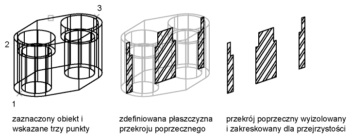

Aby utworzyć region reprezentujący przekrój poprzeczny bryły 3D
Tworzenie obiektu regionu 2D reprezentującego płaski przekrój poprzeczny przez bryłę 3D
Można utworzyć obiekt regionu 2D reprezentujący płaski przekrój poprzeczny przez bryłę 3D. W przypadku stosowania tej metody przekroje na bieżąco są niedostępne.
W wierszu polecenia wprowadź PRZEKRÓJ.
Wybierz obiekt, dla którego ma być utworzony przekrój poprzeczny.
Określ trzy punkty definiujące płaszczyznę przekroju poprzecznego.
