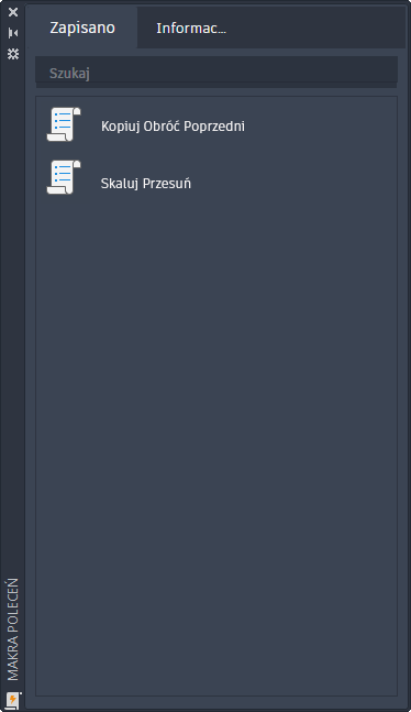

Zawiera listę zapisanych makr poleceń, które były poprzednio wyświetlane jako spostrzeżenia dotyczące makr na karcie Spostrzeżenia.
MAKRAPOLECEŃ (polecenie) Wyszukiwanie
Z poziomu tej karty można używać lub edytować zapisane makra poleceń. Makra poleceń pomagają ograniczyć liczbę powtarzalnych zadań i usprawnić procesy projektowe. Podczas korzystania z produktu na karcie Spostrzeżenia można znaleźć i zapisać nowe sugestie dotyczące makr poleceń w postaci spostrzeżeń dotyczących makr.
Wyświetlane są następujące opcje.
Filtruje listę Makra poleceń na podstawie wprowadzonego ciągu tekstowego.
Wprowadzony ciąg tekstowy jest porównywany z nazwami wszystkich zapisanych sugestii dotyczących makr poleceń.
Lista makr poleceń wcześniej zapisanych na karcie Spostrzeżenia.
To menu kontekstowe jest wyświetlane po kliknięciu prawym przyciskiem myszy lub wykonaniu dodatkowego kliknięcia makra polecenia.
Opcje te są dostępne z poziomu tego menu:
