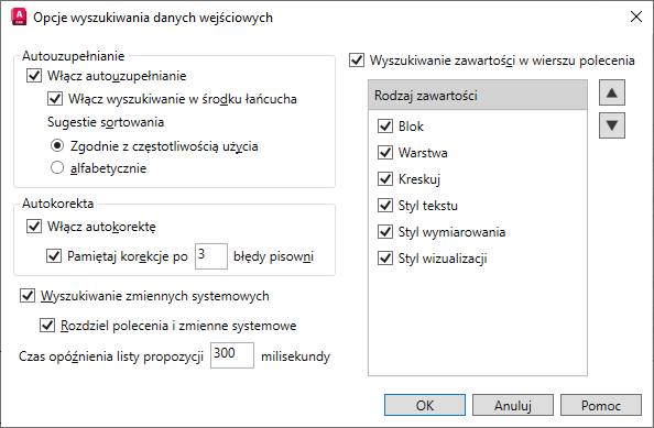

Steruje ustawieniami wyświetlania listy propozycji poleceń, zmiennych systemowych i nazwanej zawartości, takiej jak bloki i warstwy.
OPCJEWYSZUKWIERPOL (polecenie)
Lista propozycji wiersza polecenia umożliwia szybki dostęp do poleceń, zmiennych systemowych i nazwanych obiektów (zawartości), takich jak bloki, przez wpisanie części nazwy w wierszu polecenia. Ustawienia określają, które elementy są wyświetlane, ich kolejność, opóźnienie przed rozwinięciem listy i zakres pomocy oferowanej przez program podczas wpisywania. Można również określić, czy na liście mają być wyświetlane propozycje tylko dla poleceń i zawartości, które zaczynają się od wpisywanych liter, czy też dla poleceń i zawartości zawierających te litery (wyszukiwanie w stringach).
Wyświetlane są następujące opcje.
Określa, czy i w jaki sposób program wypełnia resztę nazwy polecenia lub zmiennej systemowej w wierszu polecenia.
Włącza korekcję pisowni w wierszu polecenia i określa sposób tworzenia listy.
Lista propozycji jest z czasem aktualizowana w celu uwzględnienia wyrazów wielokrotnie błędnie wpisywanych przez użytkownika.
Uwzględnia zmienne systemowe na liście propozycji wiersza polecenia.
Gdy zmienne systemowe są wyświetlane na osobnej liście, to aby ją wyświetlić, należy nacisnąć klawisz Tab.
Określa czas przed wyświetleniem listy propozycji wiersza polecenia. Należy wprowadzić czas w milisekundach.
Określa, czy na liście propozycji wiersza polecenia powinny być wyświetlane nazwane obiekty (zawartość).
Można również wybrać, które typy obiektów nazwanych mają być uwzględniane:
Wybierz typ zawartości i klikaj przyciski strzałek, aby zmienić jego kolejność na liście.
