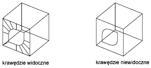

Określa, które krawędzie powierzchni 3D są widoczne, co umożliwia wierne modelowanie obiektów z otworami. Wprowadzenie n lub niewidoczny przed pierwszym punktem brzegu sprawia, że ten brzeg jest niewidoczny.
Określenie opcji Niewidoczny musi poprzedzać jakiekolwiek stałe tryby lokalizacji, filtry XYZ lub wprowadzenie współrzędnych dla tego brzegu. Można utworzyć powierzchnię 3D, w której wszystkie krawędzie są niewidoczne. Taka powierzchnia jest niewidoczna; nie jest wyświetlana w modelu szkieletowym, ale może zakrywać materiały w rysunkach. Powierzchnie 3D pojawiają się w zacieniowanych renderowaniach.
