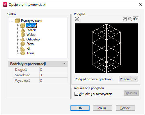

Wartości domyślne ustawiane w oknie dialogowym Opcje prymitywu siatki sterują wyglądem nowych obiektów prymitywów siatki. Prymitywy siatki to kostki, stożki, ostrosłupy, walce, sfery, kliny i torusy.
To okno dialogowe jest również dostępne z poziomu okien dialogowych Opcje i Opcje reprezentacji siatki.
Wyświetlane są następujące opcje.
Umożliwia określenie początkowej gęstości siatki każdego z typów prymitywów siatki poprzez określenie liczby podziałów na stronę.
Umożliwia określenie prymitywu siatki do zmodyfikowania. Aby wyświetlić ustawienia typu prymitywu (np. kostka lub Stożek) w obszarze Podziały reprezentacji, należy wybrać ten typ.
Umożliwia ustawienie dla każdego wybranego typu prymitywu siatki domyślnej liczby podziałów na każdą stronę.
Aby zresetować liczbę podziałów prymitywów nowej siatki, należy wprowadzić nową wartość.

Powoduje wyświetlenie różnych widoków wprowadzanych zmian.
Umożliwia ustawienie wyświetlania podglądu tak, aby obraz był całkowicie wpasowany w okno Podgląd.
Powoduje przesunięcie obrazu poziomo i pionowo w oknie Podgląd. Wskazać nowy fragment również można, trzymając kółko przewijania myszy podczas przesuwania myszy.
Powoduje zmianę powiększenia obrazu Podgląd. Aby zwiększyć lub zmniejszyć powiększenie, należy po wybraniu tego przycisku przytrzymać lewy przycisk myszy i przeciągnąć nią odpowiednio w górę lub w dół.
Aby zmienić powiększenie w dowolnym momencie, można również użyć kółka przewijania myszy.
Umożliwia obracanie obrazu podglądu w oknie Podgląd wraz z przeciąganiem obrazu przy użyciu myszy.
Powoduje wyświetlenie przykładu krawędziowego ustawień Podziały reprezentacji.
Styl wizualny podglądu można zmienić, wybierając za pomocą menu skrótów takie opcje, jak Ukryty, Model szkieletowy, Koncepcyjny, Realistyczny, Odcienie szarości, Szkic, Pochłanianie światła, Cieniowany z krawędziami czy Cieniowany.
Zmienia obraz podglądu w celu odzwierciedlenia określonego poziomu wygładzania.
Zmiana tej wartości nie wpływa na domyślny poziom gładkości dla nowych siatek prymitywów.
Po kliknięciu prawym klawiszem myszy podglądu obrazu wyświetlane są następujące opcje menu skrótów:
Umożliwia ustawienie częstotliwości aktualizowania podglądu.
Umożliwia określenie, czy podczas modyfikowania opcji obraz podglądu ma być automatycznie aktualizowany.
W przypadku odznaczenia tego pola wyboru podgląd można zaktualizować, korzystając z przycisku Aktualizuj.
Umożliwia aktualizowanie obrazu podglądu, aby wyświetlić wszystkie wprowadzone zmiany. Ten przycisk nie jest dostępny po wybraniu opcji Aktualizacja automatyczna.
