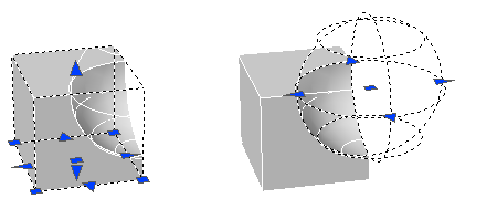

Można modyfikować całą formę złożonego obiektu 3D lub formy oryginalne tworzące obiekt złożony.
Za pomocą uchwytów i metauchwytów można przesuwać, skalować lub obracać wybrane obiekty złożone.
Jeśli dla właściwości Historia wybrano ustawienie Rejestruj (włączone), po naciśnięciu klawisza Ctrl będą wyświetlane wszystkie oryginalne formy, które zostały usunięte podczas wykonywania operacji suma, różnica lub iloczyn. Jeśli usunięta forma oryginalna była prymitywem bryłowym, można przeciągać wyświetlane uchwyty, aby zmienić kształt i rozmiar. Powoduje to modyfikowanie bryły.

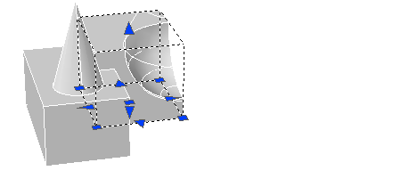

Jeśli zaznaczona odrębna forma nie zawiera historii, można ją przenosić, obracać, skalować lub usunąć.
Obiekt złożony może się składać z innych obiektów złożonych. Klikając formy wraz z naciśniętym klawiszem Ctrl, można wybierać obrazy historii obiektów złożonych (aby uzyskać najlepsze wyniki, należy ustawić filtr wyboru podobiektów na opcję Historia bryły).
Można także zmieniać rozmiar i kształt obiektów złożonych, klikając i przeciągając uchwyty poszczególnych powierzchni, krawędzi i wierzchołków.
