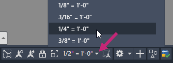

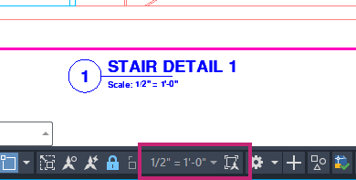

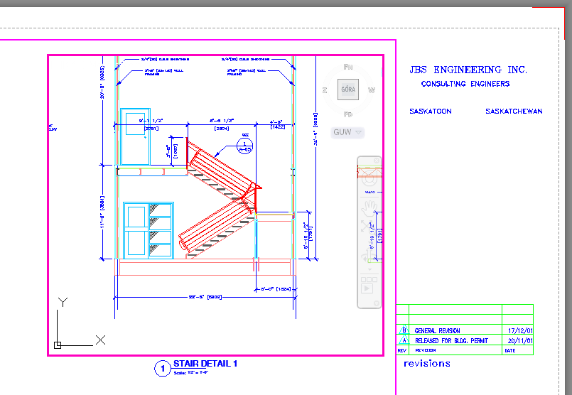

Zanim dowiesz się, jak tworzyć i modyfikować obiekty opisowe, zapoznaj się z działaniem obiektów opisowych w rzutniach. W tym ćwiczeniu należy wprowadzić istniejącą rzutnię na rysunku przykładowym i zmienić jej skalę, co spowoduje zmianę także skali opisu. Po zmianie skali obiekty na rysunku są wyświetlane w skali i widoczne są tylko reprezentacje poszczególnych obiektów opisowych zgodnych z daną skalą. Reprezentacje wszystkich obiektów opisowych niezgodnych z nową skalą stają się niewidoczne.
W sekcji Przygotowanie do ćwiczeń wcześniej w tym temacie podano, skąd można pobrać zestaw danych.
Obramowanie rzutni powinno być teraz grubsze, odzwierciedlając to, że obszar modelu jest teraz aktywny.
Ten wskaźnik informuje, że opis ma postać opisową.
Aby można było zmienić skalę rzutni, należy ją odblokować.

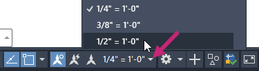

Zwróć uwagę, że po zmianie skali rzutni widok jest pomniejszony i widoczny opis uległ zmianie. Obiekty opisowe ze skalą opisu 1/4"=1'-0" są teraz widoczne, natomiast obiekty ze skalą opisu 1/2"=1'-0" są niewidoczne.
Zostanie przywrócona poprzednia skala rzutni wraz z widocznością obiektów opisowych ze skalą opisu 1/2"=1'-0".
W tym ćwiczeniu pokazano, jak za pomocą obiektów opisowych można sterować widocznością i wysokością/skalą opisu w rzutni. Z następnych sekcji dowiesz się, jak utworzyć tekst opisowy i sterować jego widocznością w rzutni STAIR DETAIL 1 oraz STAIR SECTION 1.

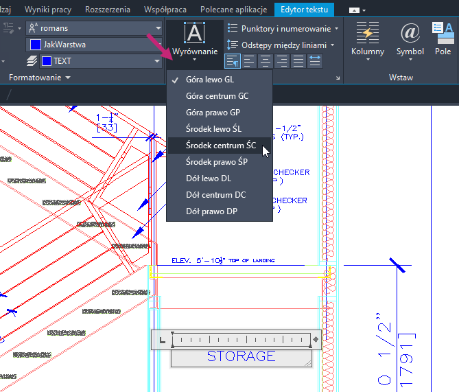

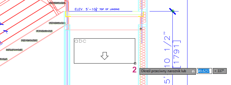

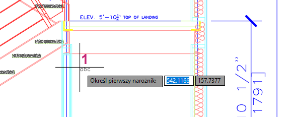

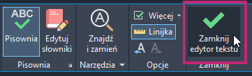

W poniższych punktach opisano sposób tworzenia opisowego tekstu wielowierszowego (WTekst):
W rzutni z etykietą STAIR DETAIL 1 powinien być widoczny nowy obiekt WTekst, ponieważ przypisano mu skalę 1/2"=1'-0". Ten tekst nie będzie wyświetlany w rzutni STAIR SECTION 1, ponieważ przypisano jej skalę 1/4"=1’-0".

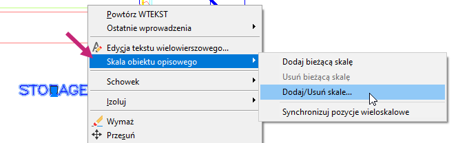

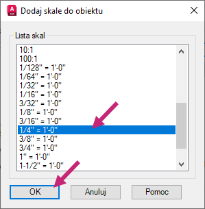

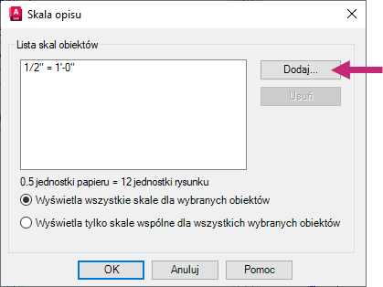

Po utworzeniu obiektu opisowego można dodać do niego dodatkowe skale opisu lub usunąć z niego skale, które nie są już potrzebne. Nowe skale opisu wpływają na wygląd obiektu w obszarze modelu i w rzutniach w układzie.
W poniższych punktach opisano sposób dodawania skal opisu do opisowego obiektu WTekst utworzonego w poprzednim ćwiczeniu:
Obiekt WTekst jest teraz wyświetlany w rzutni STAIR SECTION 1 i jest wyświetlany z wysokością tekstu na papierze równą 1/16" na podstawie skali rzutni wynoszącej 1/4"=1'-0".

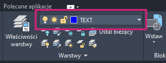

Obiekty opisowe umieszcza się na warstwach tak jak wszystkie inne obiekty, jednak najlepiej jest umieścić je na ich własnych warstwach i sterować ich widocznością przy użyciu bieżącej skali opisu w obszarze modelu lub w rzutni w układzie. Przycisk Widoczność opisu ( Wyszukiwanie ) na pasku stanu określa, czy wyświetlane są wszystkie obiekty opisowe niezależnie od przypisanej do nich skali, czy tylko te, które są zgodne z bieżącą skalą opisu.

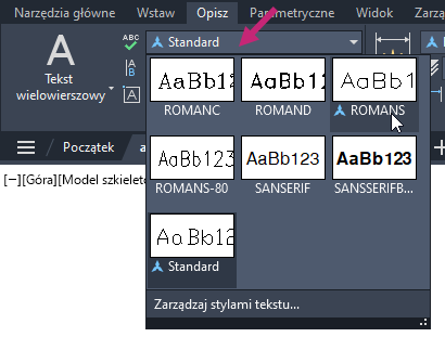

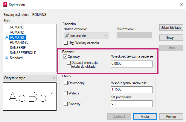

Style tekstu opisowego nie są wymagane do utworzenia tekstu opisowego, ale pomagają uprościć ten proces, podobnie jak nieopisowe style tekstu. Główną różnicą między stylami tekstu opisowego i nieopisowego jest właściwość Opisowy. Gdy właściwość Opisowy jest włączona i dany styl jest bieżący, wszelki utworzony tekst jest opisowy. Właściwość Wysokość tekstu na papierze określa końcową wysokość tekstu, natomiast właściwość Dopasuj orientację tekstu do układu określa, czy tekst jest zorientowany względem układu i rzutni, w której jest wyświetlany.
