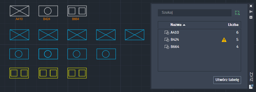

Funkcja Zlicz umożliwia szybkie i efektywne zliczanie wystąpień bloków i wielu innych typów obiektów w określonym obszarze lub na całym rysunku. Ulepsza ona środowisko użytkownika przez wyświetlanie wyników wizualnych, w tym wyróżnionych zliczonych wystąpień oraz szczegółowych informacji wyświetlanych na palecie Zlicz i na pasku narzędzi. Funkcja Zlicz zawiera również funkcję zgłaszania błędów, która identyfikuje potencjalne rozbieżności, ułatwiając zapewnienie dokładności rysunku.
panel Palety
Zlicz. Wyszukiwanie

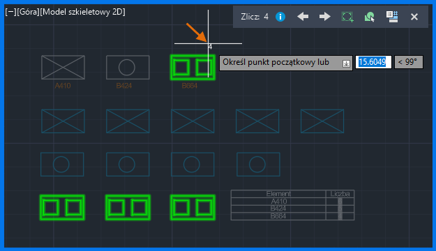

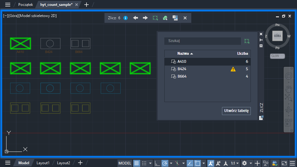

Wybranie bloku uruchamia aktywną pozycję zliczania. Gdy zliczanie jest aktywne, wokół obszaru rysunku pojawia się niebieska ramka, a na górze pasek narzędzi Zlicz.
Funkcja Zlicz przedstawia wyniki zliczania, co pozwala łatwo sprawdzać informacje o bloku, którego dotyczy zliczanie. Szczegóły zliczania mogą zawierać ogólne właściwości obiektu, którego dotyczy zliczanie, atrybuty i parametry bloku zdefiniowane przez użytkownika lub zgłoszenie błędów zliczania.

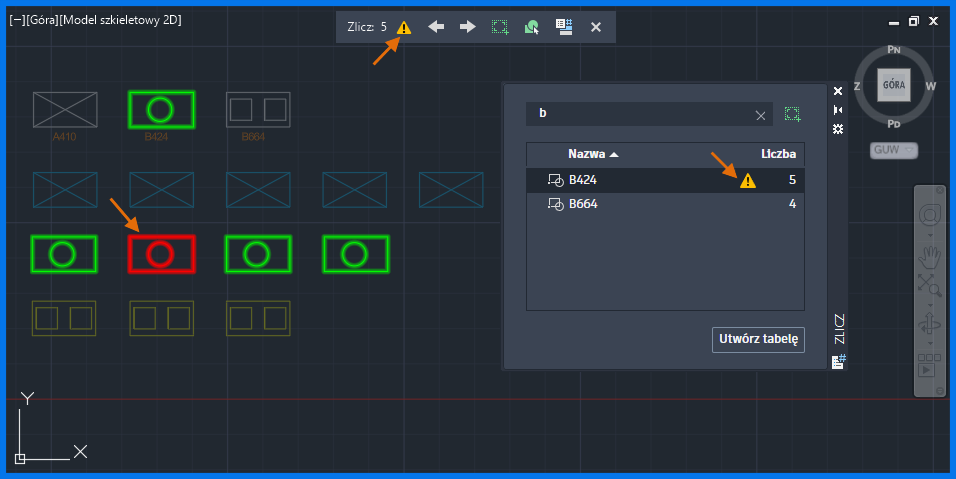

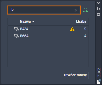

Na palecie Zlicz wyświetlone zostają nazwy bloków rozpoczynające się od wpisanych znaków. Jest to przydatne, gdy trzeba szybko znaleźć bloki i ich liczbę na podstawie nazw.
Bloki B424 zostaną wyróżnione. W tym przykładzie na palecie Zlicz i pasku narzędzi Zlicz jest wyświetlana ikona (

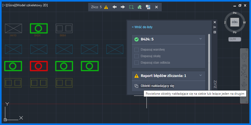

). Wystąpienie bloku oznaczone błędem jest wyróżnione innym kolorem (czerwonym).
na palecie lub na pasku narzędzi Zlicz.
Ewentualnie na palecie Zlicz kliknij prawym przyciskiem myszy blok B424 i wybierz polecenie Przejrzyj szczegóły zliczania.
Program AutoCAD powiększy widok do bloku z wykrytym błędem.

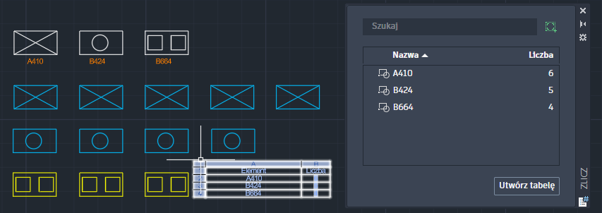

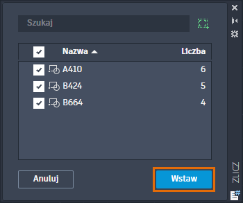

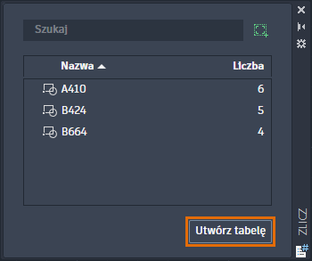

Czasami trzeba przedstawić pełny przegląd rysunku, na przykład podczas przeprowadzania audytu projektu lub tworzenia spisu komponentów projektu. Dzięki funkcji Zlicz można łatwo przedstawić w tabeli bloki i ich liczbę.

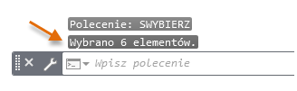

Określone bloki zostały wybrane i włączone do nowego zbioru wskazań, a ich dokładna liczba jest podana w oknie polecenia.
