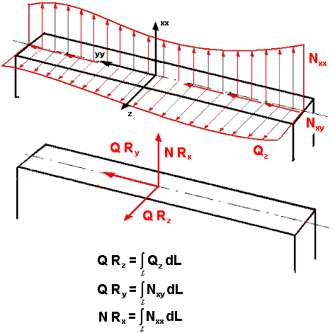

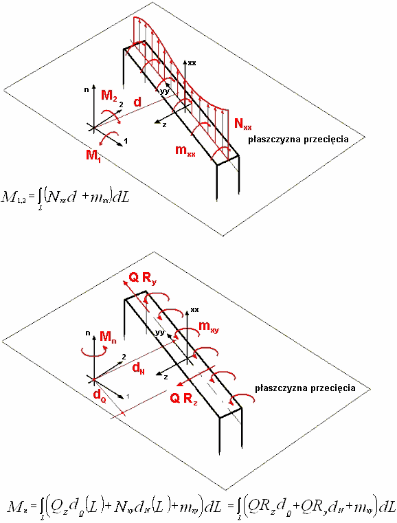

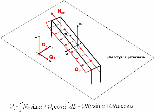

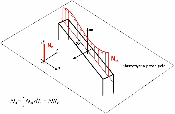

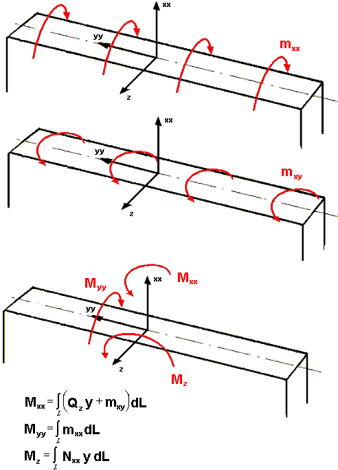

W dowolnym przekroju istnieje możliwość redukcji wszystkich sił powstałych w przekroju do punktu (środka ciężkości wszystkich elementów w przekroju). Układ współrzędnych, w którym będą przedstawiane siły zredukowane jest układem wynikającym z definicji przecięcia: oś n — normalna do płaszczyzny przecięcia, osie 1 i 2 leżą w płaszczyźnie przecięcia.
Wyniki redukcji sił będą prezentowane w tabeli z danymi kondygnacji na karcie Siły zredukowane. W tabeli przedstawiane są następujące wartości:
Dodatkowo na widoku graficznym przedstawione jest położenie środka ciężkości przekroju O, do którego będą redukowane siły oraz układ przecięcia z oznaczonymi osiami 1, 2 i n.
Układ płaszczyzny przecięcia
Siły:
