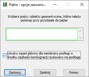

Okno dialogowe jest otwierane po naciśnięciu klawisza Opcje zaawansowane, który znajduje się w oknie dialogowym Piętra.
W powyższym oknie dialogowym można wybrać elementy konstrukcji (pręty lub obiekty geometryczne), które nie będą uwzględniane podczas definiowania pięter.
W przypadku użycia jako modelu obliczeniowego dla panelu opcji Płyta — diafragma sztywna istnieje połączenie sztywne utworzone z węzłem głównym w środku panelu łączącym wszystkie węzły w płaszczyźnie panelu jako drugorzędne.
Podczas tworzenia definicji kondygnacji można wybrać opcję utworzenia węzła głównego dla piętra kondygnacji w punkcie środka ciężkości kondygnacji rzutowanego na rzut kondygnacji. Opcja ta umożliwia lepsze modelowanie zachowania kondygnacji w przypadku analizy modalnej i sejsmicznej. Należy pamiętać, że przy tej opcji cała masa kondygnacji jest zintegrowana z pojedynczym węzłem głównym diafragmy w analizie modalnej.
Gdy ta opcja jest wyłączona, główny węzeł diafragmy kondygnacji jest tworzony w środku ciężkości samej kondygnacji. W przypadku analizy modalnej masa kondygnacji jest rozłożona na wszystkie węzły na poziomie kondygnacji.
