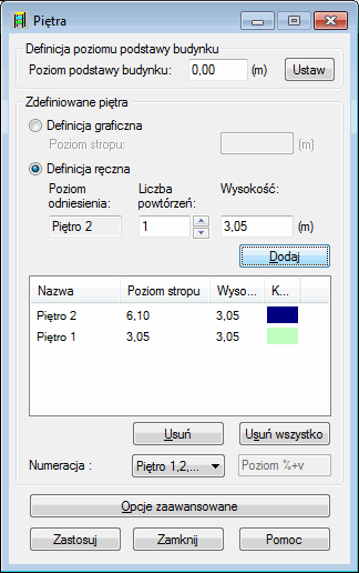

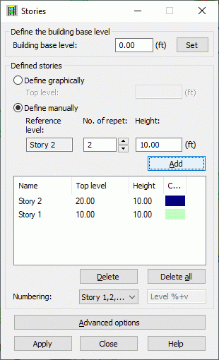

W górnej części okna dialogowego należy zdefiniować poziom podstawy budynku. Jego definicja jest zakończona po naciśnięciu klawisza Ustaw.
Poniżej w polu Zdefiniowane piętra znajduje się lista zdefiniowanych pięter (kondygnacji). Można zdefiniować piętro na 2 sposoby:
Aby zdefiniować nowe piętro, należy:
Aby usunąć dowolne piętro, należy podświetlić wybrane piętro znajdujące się na liście i nacisnąć klawisz Usuń. Aby usunąć wszystkie piętra, należy nacisnąć klawisz Usuń wszystko.
W środkowej części okna dialogowego znajdują się pola pozwalające na określenie parametrów wybranego piętra:
Nazwę piętra można wybrać w polu Numeracja. Domyślną nazwą jest Piętro n, jednakże możliwa jest definicja własnej numeracji pięter. Aby tego dokonać, należy:
Dodatkowo istnieje możliwość nadania nazwy piętra odpowiadającej położeniu piętra np. 4.0, 6.5 i tak dalej. Aby tego dokonać, należy z listy Numeracja wybrać opcję Definiuj. Zmienna %v, która służy do generacji nazwy piętra zależnie od jej położenia, może zostać także użyta w definicji własnej nazwy piętra. Nazwa zdefiniowanego piętra może zostać zmieniona.
Aby tego dokonać, należy dwukrotnie kliknąć w nazwę wybranego piętra, umożliwia to edycję nazwy piętra. Po zmianie nazwy należy nacisnąć klawisz ENTER. Przed zmianą nazwy w programie Robot na ekranie pojawia się dodatkowe okno dialogowe (Opis pięter).
Zapis definicji pięter następuje po wciśnięciu klawisza Zastosuj. Do poszczególnych pięter przypisane zostają następujące parametry: lista obiektów, nazwa i kolor. Dane są dostępne w tabeli Masy — Piętra.
