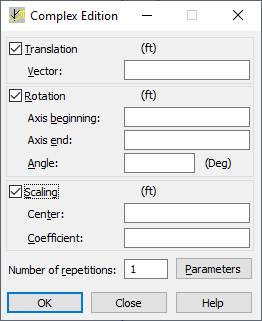

Po kliknięciu polecenia Edycja / Edycja złożona otwiera się okno pokazane na rysunku poniżej.
Opcja służy do łączenia operacji edycyjnych (translacja, rotacja i skalowanie) dla wybranych wcześniej węzłów/obiektów projektowanej konstrukcji.
Aby zdefiniować złożoną edycję wybranych węzłów lub obiektów w konstrukcji, należy na początku zdecydować, jakie operacje tworzyć będą edycję złożoną.
W oknie pokazanym powyżej znajdują się następujące opcje:
Włączenie tej opcji oznacza, iż operacja translacji będzie wchodziła w skład edycji złożonej.
Graficznie — Poprzez wskazanie kursorem (w kształcie krzyża) początku i końca wektora translacji lub węzłów wyznaczających wektor. W polu edycyjnym automatycznie wyświetlane są współrzędne wektora lub numery odpowiednich węzłów.
Ręcznie — Poprzez wpisanie w polu edycyjnym współrzędnych wektora translacji lub odpowiednich numerów węzłów określających wektor translacji.
Włączenie tej opcji powoduje uwzględnienie obrotu w edycji złożonej.
Graficznie — poprzez wskazanie kursorem w kształcie krzyża albo początku osi albo węzła odpowiadającego początkowi osi. W polu edycyjnym automatycznie wyświetlane są współrzędne punktu lub numer odpowiedniego węzła.
Ręcznie — poprzez wprowadzenie w polu edycyjnym współrzędnych początkowego punktu osi obrotu lub odpowiedniego numeru węzła.
Graficznie — poprzez wskazanie kursorem w kształcie krzyża albo końca osi obrotu albo węzła odpowiadającego końcowi osi. W polu edycyjnym automatycznie wyświetlane są współrzędne punktu lub numer odpowiedniego węzła.
Ręcznie — poprzez wprowadzenie w polu edycyjnym współrzędnych końcowego punktu osi obrotu lub odpowiedniego numeru węzła.
Graficznie — poprzez wskazanie kursorem kąta obrotu.
Ręcznie — Poprzez wpisanie w polu edycyjnym odpowiedniej wartości kąta.
Włączenie tej opcji oznacza, iż operacja skalowania będzie wchodziła w skład edycji złożonej.
Graficznie — Poprzez wskazanie kursorem (w kształcie krzyża) punktu. W polu edycyjnym automatycznie wyświetlane są współrzędne punktu lub numer odpowiedniego węzła.
Ręcznie — Poprzez wpisanie do pola edycyjnego współrzędnych punktu lub odpowiedniego numeru węzła określającego środek jednokładności.
Graficznie — Poprzez określenie kursorem (w kształcie dwóch wektorów) wzajemnej proporcji tych wektorów. Pierwszy wektor zaczepiany jest w punkcie odpowiadającym środkowi jednokładności. W polu edycyjnym automatycznie wyświetlana jest wzajemna proporcja długości tych wektorów.
Ręcznie — Poprzez wpisanie w polu edycyjnym wartości współczynnika jednokładności.
Na zakończenie definiowania operacji edycji złożonej należy zdefiniować Liczbę powtórzeń oraz określić dodatkowe parametry edycji złożonej. Naciśnięcie przycisku Parametry powoduje otwarcie dodatkowego okna dialogowego.
Naciśnięcie przycisku Zastosuj po zdefiniowaniu parametrów edycji złożonej powoduje wykonanie operacji złożonej edycji węzłów lub prętów/obiektów konstrukcji.
