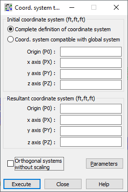

Po kliknięciu opcji Edycja / Transformacja układu współrzędnych otwiera się okno Transformacja układu współrzędnych.
Okno to umożliwia transformację (złożenia translacji, obrotu i ewentualnie skalowania) układów współrzędnych. Jest przydatna, gdy konieczne jest utworzenie konstrukcji z wykorzystaniem znanego i prostego układu współrzędnych, a następnie przesunięcia (skopiowana) jej w inne miejsce. Typowym przykładem takiej konstrukcji może być fragment zakrzywionego mostu/wiaduktu, którego geometria początku i końca (przyczółków lub pierwszego i ostatniego przęsła) jest taka sama, lecz usytuowanie (czyli współrzędne charakterystycznych punktów) jest trudne do określenia dla końcowej części mostu. Wygodnie jest więc zdefiniować początkowe elementy konstrukcji w wygodnym układzie współrzędnych i za pomocą transformacji tego układu przenieść (skopiować) te elementy do położenia końcowego.

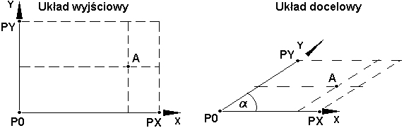

Jeżeli włączona jest opcja Układy ortogonalne bez skalowania, to osie układów współrzędnych (osie x, y, z) są prostopadłe zarówno w układzie wyjściowym, jak i docelowym oraz nie ma skalowania osi współrzędnych (długości odcinków P0—PX, P0—PY i P0—PZ są identyczne w obu układach współrzędnych).
Jeżeli opcja Układy ortogonalne bez skalowania jest wyłączona, to:
Naciśnięcie przycisku Parametry powoduje otwarcie dodatkowego okna dialogowego.
Naciśnięcie przycisku Wykonaj po określeniu parametrów transformacji powoduje wykonanie zdefiniowanej operacji.
