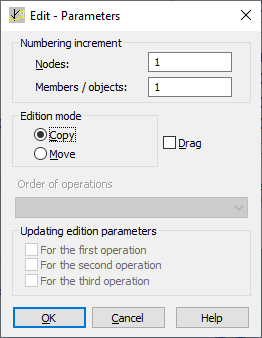

Po kliknięciu Parametrów w oknie dialogowym Edycja złożona lub w oknie Transformacja układu współrzędnych wyświetli się następujące okno: Okno Parametry edycji służy do definiowania dodatkowych parametrów operacji złożonej edycji lub transformacji układu współrzędnych.
W górnej części okna dialogowego znajdują się przeznaczonego do tego celu opcje używane do edycji złożonej i transformacji systemu współrzędnych:
Węzły — opcja służąca do definicji kroku numeracji węzłów konstrukcji, o który będą różniły się numery nowo powstających węzłów.
Pręty/obiekty — opcja służąca do definicji kroku numeracji prętów lub obiektów konstrukcji. Definiuje numerowanie nowo tworzonych prętów lub obiektów.
Kopiowanie — wybranie tej opcji powoduje, że w wyniku edycji dowolnego węzła, pręta lub obiektu powstaje nowy węzeł, pręt lub obiekt (pierwotne obiekty nie ulegają zmianie).
Przesuwanie — wybranie tej opcji powoduje, że w wyniku edycji dowolnego węzła, pręta lub obiektu następuje przesunięcie tego węzła, pręta lub obiektu. Pierwotne obiekty w konstrukcji zmieniają swoje położenie.
Ciągnięcie — opcja służąca do włączania/wyłączania ciągnięcia podczas wykonywania operacji edycji złożonej lub transformacji układu współrzędnych. Wybranie tej opcji powoduje tworzenie w programie Robot nowych prętów pomiędzy nowymi węzłami konstrukcji utworzonymi w wyniku edycji a węzłami oryginalnymi. Pręty te są numerowane automatycznie.
W środkowej części tego okna znajduje się pole Kolejność operacji, gdzie można określić kolejność wykonywania operacji edycji.
W dolnej części okna dialogowego znajduje się pole Aktualizacja parametrów edycyjnych, w którym znajdują się trzy opcje:
Działanie opcji (edycja złożona) znajdujących się w polu Aktualizacja parametrów edycyjnych omówione zostało w przykładzie.
