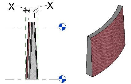

Twórz ściany zwężone jako ściany architektoniczne lub konstrukcyjne do uwzględnienia w projekcie.
Ze ścianami zwężonymi można pracować w rzutach oraz widokach elewacji, przekrojów, prostokątnych 3D i perspektywicznych. Zobacz temat Umieszczanie ściany zwężonej.
Ściany zwężone tworzy się i modyfikuje w taki sam sposób jak ściany. Jedna warstwa w konstrukcji ściany musi być ustawiona jako „zmienna”, aby przekrój poprzeczny można było ustawić jako zwężony. Zobacz temat Informacje o ścianach złożonych. Kąty powierzchni ścian można ustawić we właściwościach typu ściany. Kąty z właściwości typu ściany można nadpisać dla poszczególnych ścian we właściwościach wystąpienia ściany.
Umieść ścianę zwężoną w taki sam sposób jak pionową, a następnie użyj parametru wystąpienia przekroju poprzecznego, aby wybrać opcję Zwężony. Jeśli we właściwościach typu ściany są zdefiniowane kąty powierzchni ściany, zostaną one zastosowane. Aby nadpisać kąty ustawione we właściwościach typu, wybierz opcję Nadpisz właściwości typu i ustaw nadpisanie kątów za pomocą parametrów Kąt zewnętrzny i Kąt wewnętrzny.
