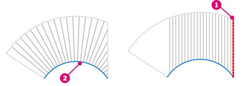

Rozkład wyrównany dowolnego kształtu zbrojenia wypełnia powierzchnie obiektów nadrzędnych o nieregularnym kształcie przy użyciu zmiennego rozkładu z płaszczyzną.
Dowolny kształt zbrojenia umożliwia tworzenie rozkładów zbrojenia przy użyciu prętów rozmieszczonych na płaszczyznach elementu konstrukcyjnego i wyrównanych do ścieżki rozkładu. Podobnie jak w przypadku rozkładu powierzchniowego można utworzyć model w widokach 3D i wybrać powierzchnie elementów konstrukcyjnych, do których pręty mają być wyrównywane.
Pręty w rozkładzie wyrównanym są tworzone na przecięciach poszczególnych płaszczyzn prętów z powierzchnią nadrzędną
. Domyślnie wszystkie pręty są płaskie, dostosowane do otuliny elementu nadrzędnego i wyrównane do ścieżki rozkładu.
Ścieżkę stanowi krawędź elementu, który może zawierać zbrojenie podrzędne. Podczas umieszczania rozkładu zbrojenia można bezpośrednio wybrać ścieżkę. Aby wybrać ścieżkę, należy klikać krawędzie elementów konstrukcyjnych podczas umieszczania rozkładu. Ścieżkę można edytować przez dodawanie i usuwanie powierzchni w wiązaniach Powierzchnia ścieżki 1 i Powierzchnia ścieżki 2 w trybie wiązań.
W przypadku zmiany właściwości Styl dowolnego kształtu zbrojenia na Strzemię/kotwa można zmienić opcję Dołączenie strzemienia/kotwy na wartość Strzemię/kotwa parametru Styl. Dowolny kształt zbrojenia można przymocować do wewnętrznej lub zewnętrznej strony otuliny betonowej — w zależności od ustawienia parametru Osadzenie strzemienia/kotwy.
