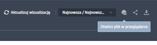

Jeśli wizualizacja pliku wymaga aktualizacji, wybierz opcję Aktualizuj wizualizację. Zobacz temat Aktualizacja wizualizacji pliku w temacie Thin Client — praca z danymi programu Vault.
Plik obrazu można wyświetlić bezpośrednio na karcie Widok bez konieczności jego pobierania. W przypadku plików innych niż pliki projektu, jeśli rozszerzenie pliku jest obsługiwane w przeglądarce, plik można otworzyć w przeglądarce. W przeciwnym razie plik zostanie pobrany na komputer. Polecenie „Otwórz plik w przeglądarce” jest dostępne na karcie Widok na stronie szczegółów pliku.
