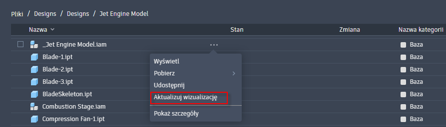

Aktualizowanie wizualizacji pliku
Pliki wizualizacji można aktualizować, aby dostępny był najnowszy plik DWF pliku CAD. Podczas aktualizowania pliku wizualizacji zadanie jest wysyłane do serwera zadań w celu przetwarzania. Polecenie Zaktualizuj plik wizualizacji jest dostępne tylko wtedy, gdy serwer zadań jest włączony.
  1. Wybierz obszar roboczy Pliki w panelu nawigacji.
  2. Umieść kursor na wierszu i wybierz ikonę wielokropka obok pliku do zaktualizowania.
  3. Uwaga: Na urządzeniach z ekranem dotykowym dotknij wiersza po prawej stronie nazwy pliku, aby wyświetlić ikonę wielokropka.
  4. Wybierz opcję Aktualizuj wizualizację, aby wysłać zadanie do narzędzia Job Processor.

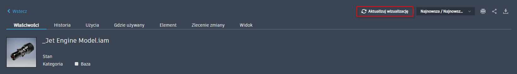

Można również wybrać polecenie „Aktualizuj wizualizację” dostępne na stronie szczegółów pliku.

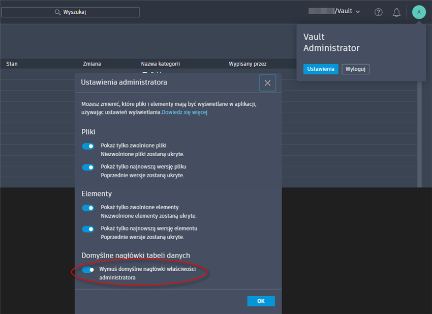

Dla administratorów:
Jeśli jesteś administratorem, możesz skonfigurować wymagane kolumny i wymuszać je dla wszystkich użytkowników. Po wymuszeniu użytkownicy niebędący administratorami nie mogą zmieniać domyślnych kolumn.
Uwaga: Włącz opcję Wymuś domyślne nagłówki właściwości administratora w obszarze Ustawienia administratora.
