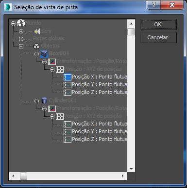

3ds Max abre essa caixa de diálogo quando a seleção de trilha é necessária; por exemplo, quando você clica em Adicionar na caixa de diálogo Parâmetros de bloco de driver. Selecione as trilhas na caixa de diálogo que você pretende incluir em um bloco. As trilhas válidas são mostradas em uma cor mais escura.
Sai da caixa de diálogo Selecionar vista de trilha sem alterações.
Se existirem trilhas realçadas na lista hierárquica, a caixa de diálogo Parâmetros do bloco é exibida quando você clica em OK, permitindo definir a duração para o bloco.
