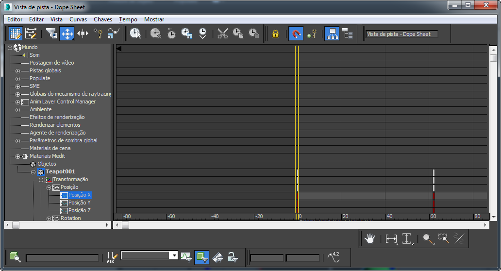

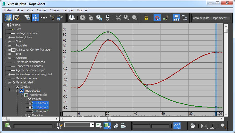

Neste exemplo, a posição do bule foi animada no eixo X entre extensões de cerca de -45 a 40 e no eixo Y entre extensões de cerca de -80 e 54.

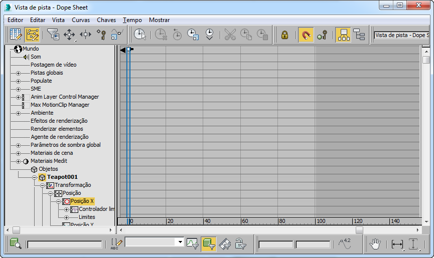

Isso abre a caixa de diálogo Controlador de limite flutuante, onde é possível definir limites e outros valores, mas talvez você ache mais fácil fazer isso de forma interativa. Portanto, por ora aceite os padrões fechando a caixa de diálogo.
A trilha mantém seu nome original (Posição X, neste exemplo), mas o ícone foi alterado para indicar que agora é um Controlador de limite e é expansível (consulte a ilustração na etapa a seguir).
A hierarquia contém uma trilha filho, chamada Controlador limitado, e uma nova ramificação filho expansível, chamada Limites.
Como o movimento do eixo X original está dentro dos limites padrão, as duas trilhas são idênticas.

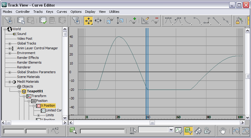

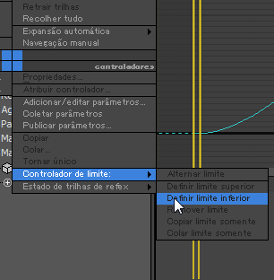

Definir limite inferior.
A curva de gráfico agora é cortada abaixo do limite inferior. Quando você deslocar a animação, o objeto não se moverá para além dessa posição.
Definir limite superior.
Neste exemplo, definimos em cerca de 13. A curva de gráfico agora é cortada acima do limite superior e abaixo do limite inferior. O movimento resultante é, da mesma forma, restrito.
O movimento no eixo X está limitado a ambas as extremidades. onde quer que o objeto originalmente tenha movido para além dos limites, agora ele se comportará como se estivesse atingindo uma parede.
A trilha Controlador de limite (Posição X) mostra claramente o recorte superior e inferior, enquanto a trilha Controlador limitado mostra o movimento original.
O movimento original ainda existe como a trilha Controlador limitado. Você pode restaurá-lo temporariamente alternando o Controlador de limite.
Alternar limite. Agora, quando você deslocar a animação, o objeto se moverá como antes.

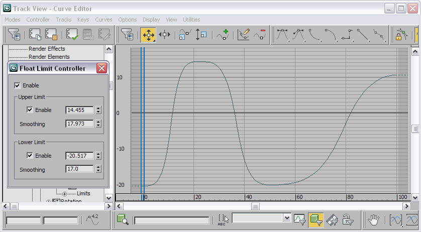

Por fim, abordaremos as configurações de Buffer de suavização. Por padrão, cantos agudos são criados sempre que uma curva é limitada, causando alterações abruptas em movimento. Você pode suavizar esses cantos com os parâmetros do Buffer de suavização, resultando em um movimento mais natural.
Isso reabre a caixa de diálogo Controlador de limite flutuante.
girador Buffer de suavização para aumentar o valor do Buffer de suavização até onde ele puder ir. À medida que você aumenta o valor, os cantos do limite superior no gráfico ficam mais suaves.
Observe que há um limite superior para esse valor. Nesse caso, é 34.973. Esse limite é determinado pelos valores das outras três configurações na caixa de diálogo.
Buffer de suavização. Não é possível com o valor de suavização superior em seu máximo.
Agora você obtém a suavização nos limites inferior e superior.

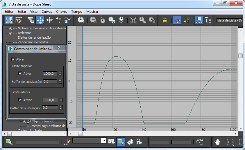

A interface do Controlador limite engloba a caixa de diálogo Controlador de limite flutuante e vários itens do menu ativado por clique no botão direito do mouse.
A caixa de diálogo Controlador de limite flutuante abre quando você atribui pela primeira vez o Controlador de limite ou quando você clica com o botão direito do mouse em uma trilha do Controlador de limite realçado e escolhe Propriedades.
Controlador Alternar limites Quando desativado, os valores originais da trilha limitada estão em vigor. Quando ativado, os valores originais são limitados pelos valores Limite superior e Limite inferior.

O total máximo de suavização é determinado pelos valores de Limite superior e de Limite inferior. (Limite superior
valor de Buffer de suavização) + (Limite inferior
valor de Buffer de suavização) não pode exceder esse total. Para obter os resultados mais suaves possíveis nas extensões superior e inferior do recorte, defina o valor de Buffer de suavização como a quantidade máxima e então novamente como a metade desse valor e defina o outro Buffer de suavização com a mesma quantidade.

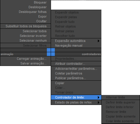

Para acessar o menu ativado por clique com o botão direito do mouse de Controlador de limite, realce uma trilha Controlador de limite na hierarquia de Vista de trilha e então clique com o botão direito do mouse e mova o cursor até o quadrante de Controladores
item de menu do Controlador de limite.
Assim como acontece com a colagem de trilhas do controlador, você pode colar os valores de Limite como uma cópia ou uma instância do Controlador de limite copiado, com a opção de substituir todas as instâncias do destino de colagem.
