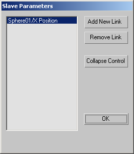

Caixa de diálogo Parâmetros orientados (Controlador de blocos)
Sempre que você cria um bloco, todas as trajetórias nesse bloco são atribuídas a um controlador orientado, que permite que o Bloco de driver transfira dados importantes.
O controlador orientado pode ser atribuído sem ser conectado a um controlador do Bloco de driver. Os controles na caixa de diálogo Parâmetros orientados permitem anexar o controlador orientado a um driver. Se o controlador orientado não estiver anexado a um controlador de driver, será exibida uma caixa de diálogo listando os controles de driver disponíveis para anexação. A caixa de diálogo Selecionar vista de trajetória é exibida, listando as trajetórias que são possíveis de adicionar.
Clique com o botão direito do mouse em um controlador orientado na hierarquia Vista de trilha para exibir a caixa de diálogo Parâmetros orientados. A janela da lista exibe quaisquer trajetórias atribuídas.
Interface
Adicionar novo vínculo
Adiciona um vínculo. Exibe a caixa de diálogo Adicionar novo vínculo com trajetórias disponíveis. Clique em uma trajetória e, em seguida, clique em OK.
Remover vínculo
Remove o vínculo realçado.
Retrair controle
Retrai o controlador orientado até um controlador padrão.
As chaves existentes são copiadas para o novo controlador.
OK
Fecha a caixa de diálogo.
