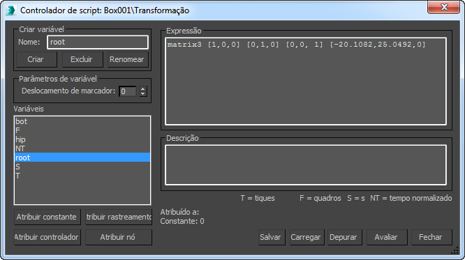

Uma transformação do controlador de script contém todas as informações contidas em um controlador de Posição/Rotação/Redimensionamento (QP) em um valor de matriz do script. Em vez de ter trilhas três diferentes para a posição, rotação, e redimensionamento, você pode acessar todos os três valores simultaneamente a partir de uma única caixa de diálogo controlador de script. Como um script define os valores de transformação, eles são mais fáceis de animar.
O valor do script do controlador deve ser um valor matrix3. Um valor de matrix3 é uma matriz de transformação 4x3 3D. Para obter mais informações, consulte o tópico Valores Matrix3 na Ajuda do MAXScript.
3ds Max interpreta o texto inserido na caixa de texto Script como corpo de uma expressão do bloco do MaxScript. É possível inserir tantas expressões quanto você deseja em tantas linhas quanto você deseja, e eles são avaliadas de volta. O valor da última expressão é utilizado como o valor do controlador. Este valor deve compor o tipo correto para o controlador: flutuar para Fluturar Point3 para Posição, quaternária para Rotação, matrix3 para Transformar, e assim por diante.
Como o texto está dentro de uma expressão de bloco, é possível declarar variáveis locais que são visíveis somente dentro do script e são temporárias para uma avaliação. Também é possível declarar ou acessar variáveis globais que são compartilhadas com todos os outros scripts em MAXScript e manter seus valores a partir de uma avaliação para a próxima.

Para utilizar uma transformação do controlador de Script:
A caixa de diálogo Controlador de Script abre.
Atribuindo um controlador de script automaticamente abre uma caixa de diálogo controlador de script, onde é possível inserir um script. Você pode abrir a caixa de diálogo posteriormente clicando com o botão direito do mouse na trilha do painel Movimento ou na hierarquia do Track View e escolhendo Propriedades, ou clicando no botão Propriedades na barra de ferramentas Track View.
Lista todas as variáveis disponíveis no controlador. As seguintes variáveis de constantes predefinidas estão disponíveis em cada Controlador de Script e não podem ser excluídas ou renomeadas:
