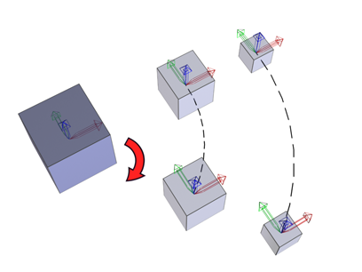

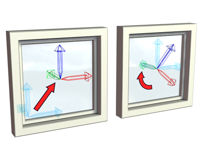

Quando giro afetam somente é ativada, mover e girar transformações são aplicadas somente para o giro de um objeto selecionado.
Giro transformações afetam somente o giro sem mover o objeto.

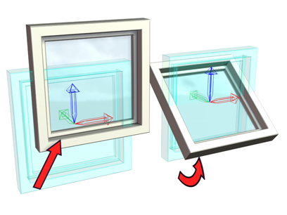

Quando afetam o objeto somente é ativada, transformações somente são aplicadas aos objetos selecionados. Gira não são afetados.
Mover, rotacionar ou dimensionar o objeto não afeta o giro ou seus filhos.
Afetar somente objetos transforma o objeto sem mover o ponto de giro.

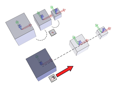

Quando afetam hierarquia somente é ativada, Girar e Escala transformações são aplicadas somente para os vínculos entre os objetos e seus secundários.
Use esta técnica para ajustar a relação entre os objetos vinculados.
Use esta técnica para ajustar a relação entre os objetos vinculados e para ajustar ossos para coincidir com a geometria.
Após uma hierarquia é criada, é possível alterar a escala a posição dos subordinados sem alterar os objetos individuais de cotas.
Rotacionar a hierarquia não afeta os objetos individuais de orientação.
