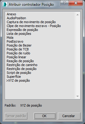

Exemplo: para atribuir um controlador de animação na Vista de Trilha:
submenu Controlador, selecione Atribuir.
Se um parâmetro já tiver sido animado, então atribuir um novo controle tem um dos seguintes efeitos:
Selecione um tipo de controlador a partir da caixa de diálogo Atribuir... Controlador. Dependendo do tipo de trilha atualmente realçado, a caixa de diálogo exibe um subconjunto dos diferentes tipos de controladores.
