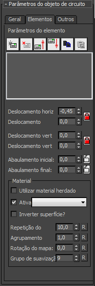

Guia elementos
Os controles desta guia permitem editar os parâmetros de qualquer elemento no perfil do objeto de varredura. Cada elemento é uma única superfície no objeto de varredura e apresenta um deslocamento horizontal e vertical, junto com uma seleção de canais de materiais.
[Lista de elementos e botões de edição]
Adicionar novo elemento
- Adiciona um novo elemento ao Estilo de objeto varrido. Um estilo de objeto varrido pode conter um máximo de 32 elementos de perfil.
Excluir elemento selecionado
- Remove o elemento realçado do Estilo de objeto varrido atual.
Mover o elemento selecionado para cima
- Move o elemento realçado em uma posição para cima na lista de elementos.
Mover o elemento selecionado para baixo
- Move o elemento realçado em uma posição para baixo na lista de elementos.
Copiar elemento
- Copia o elemento realçado para que você possa colar uma duplicata do mesmo.
Colar elemento
- Cola o último elemento copiado para a lista de elementos. O novo elemento aparece acima da do elemento anteriormente realçado.
- [lista de elementos]
- Exibe os elementos no Estilo de objeto de varredura. Realce um elemento da lista para utilizar a edição acima ou para ajustar suas configurações usando os controles abaixo.
- Deslocamento horiz[ontal] inicial / Deslocamento horiz[ontal] final
- Ajusta o deslocamento horizontal do elemento SOS atual.
Bloquear deslocamentos verticais/horizontais Iniciais e Finais Quando ativado, bloqueia os valores de deslocamento horizontal e vertical Finais para que sejam sempre iguais aos dos deslocamentos Iniciais.
- Deslocamento vert[ical] inicial / Deslocamento vert[ical] final
- Ajusta o deslocamento vertical do elemento SOS atual.
- Abaulamento inicial / Abaulamento final
- Ajusta o abaulamento do elemento SOS atual.
[Bloquear abaulamento Inicial e Final ] Quando ativado, bloqueia o valor do abaulamento Final para que seja sempre igual ao do Inicial ou vice-versa.
Grupo de material
- Utilizar material herdado
- Quando ativado, o submaterial do elemento de perfil anterior é aplicado para este elemento. Ativá-lo também faz com que os parâmetros de mapeamento sejam herdados do elemento de perfil anterior.
Ativar Utilizar materiais herdados desativa os outros controles de material, exceto o Grupo de Suaviza[ção].
- Ativado
- Quando ativado, utiliza canal de material selecionado.
Desativar este controle cria um elemento de abertura. Um elemento de abertura aparece como um deslocamento invisível entre a forma principal e a primeira superfície do objeto varrido.
- [Lista suspensa de canal de material]
- Permite selecionar um canal de material no CivilViewSurfaces material.
- Inverter superfície?
- Quando ativado, inverte normais de superfície do elemento do perfil.
- Repetição de comprimento
- Define a distância na qual o material selecionado é repetido ao longo do elemento de perfil atual. Padrão = 10,0 unidades reais.
Essa opção só é válida para mapas de texturas lado a lado e é ignorada quando usada com mapas de texturas de procedimentos.
- Largura de enquadramento
- Define o número de vezes que o material selecionado é repetido em toda a largura do elemento de perfil atual. Padrão = 1,0 unidade real.
- Rotação de mapa
- Define uma rotação a ser aplicada ao mapeamento do elemento de perfil atual.
- Grupo de Suaviza[ção]
- Define um valor de grupo de suavização para o elemento do perfil.
Uma ID de grupo de suavização é automaticamente atribuída a cada objeto varrido do elemento do perfil. Por padrão, o grupo de suavização é incrementado por um quando você adiciona um novo elemento ao perfil.
- Elementos adjacentes que usam diferentes IDs de grupos de suavização não têm a suavização de superfície aplicada.
- Elementos adjacentes que usam IDs de grupos de suavização comuns são suavizados para criar a ilusão de perfil de objeto varrido curvo.
As IDs de grupo de suavização válidas são valores entre 1 e 32. Você também pode especificar um valor de 0, que evita que qualquer suavização longitudinal seja aplicada a qualquer elemento de perfil único.
- Botões "R"
- Para cada um dos controles anteriores, clique em "R" para redefinir para o valor padrão.

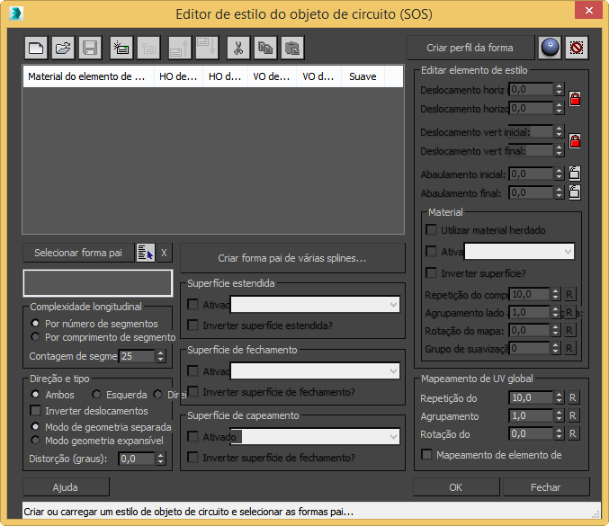

Guia Outros parâmetros
Grupo de mapeamento UV global
Afeta o mapeamento de material sobre superfícies de expansão e superfícies de fechamento.
- Define a distância na qual o material selecionado é repetido ao longo do comprimento da superfície de expansão e de fechamento. Padrão = 10,0 unidades reais.
Esse valor também afetará a geometria do perfil do elemento se a função Substitui mapeamento de elemento estiver ativada.
- O número de vezes que o material selecionado é repetido em toda a largura da superfície de expansão e de fechamento. Padrão = 1,0 unidade real.
- Rotação de mapa
Define a rotação a ser aplicada ao mapeamento da superfície de expansão e de fechamento.
- Substitui mapeamento de elemento
- Quando ativado, faz com que as configurações de mapeamento UV global nesse painel afetem a geometria do elemento de perfil. Substitui os parâmetros de mapeamento armazenados no nível do elemento de perfil.
Grupo Estilos de objeto varrido
É possível salvar ou carregar estilos de objeto varridos predefinidos.
Abrir estilo
- Abre e aplica um estilo de objeto varrido predefinido ao objeto varrido atual.
Salvar estilo
- Salva as configurações atuais do painel em um novo estilo de objeto varrido.
Redefinir
Reverte o painel de configurações para as configurações armazenadas no Estilo de objeto varrido atual. Isso desfaz quaisquer alterações manuais nos controles do painel.
- [nome do arquivo]
- Exibe o nome do Estilo de objeto varrido (arquivo SOS).
Grupo Instância de parâmetro
Permite que os parâmetros de uma coleção de objetos do mesmo tipo básico sejam compartilhados ou instanciados.
Consulte Instância de parâmetro para obter mais detalhes.
Grupo Importar/Exportar perfil de elemento
- Importar a partir de objeto de forma
Para utilizar um objeto de forma existente, como o perfil de objeto varrido, clique neste botão e depois clique em um viewport para selecionar o objeto de forma.
Essa operação é uma alternativa para a construção de um objeto varrido mediante a especificação manual de elementos separados. Isso é particularmente útil se os desenhos da seção transversal do objeto que você estiver criando já existirem. Nesse caso, uma polilinha existente do desenho da seção transversal pode ser importada para o estilo de objeto varrido para formar a base do perfil.
Se o objeto de forma selecionado contém atribuições de ID de material no nível do segmento, ele também é levado para a geometria do objeto varrido resultante.
- Exportar para arquivo de entrada MX
- Clique para exportar o perfil do objeto varrido como um arquivo de entrada MX. O arquivo de entrada resultante usa a opção principal DESIGN para reconstruir o perfil do objeto varrido em MX com sequências de caracteres 3D MX padrão.
Grupo de Segmento de interpolação
Permite ajustar como o Civil View interpola os caminhos no objeto varrido.
