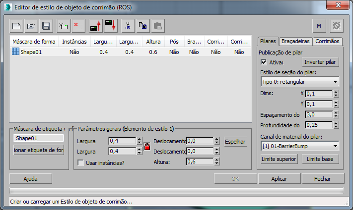

Editor de elemento de estilo ROS
À direita do editor está um painel para edição de estilos de objeto de trilho. Ele consiste em três guias, uma para cada um dos componentes de objeto de cerca: Pilares, Braçadeiras e Cercas.
Painel de pilares
Ativado
Quando ativado, o objeto de cerca inclui a geometria de pilar. Quando desativado, não inclui.
Inverter postagem
Permite que a seção de pilar seja invertida lateralmente (útil ao usar pilares de perfil "Z" com guard rail).
Estilo de seção de pilar
Especifica o tipo de pilar: uma seção retangular ou um perfil "Z".
Dim[ensõe]s
Defina as dimensões X e Y do pilar.
Espaçamento do pilar
Define o espaçamento entre as postagens adjacentes.
Profundidade do solo
Define a profundidade do pilar abaixo do nível do solo.
Canal de material de pilar
Escolhe o canal de material a partir do material CivilViewRails para aplicar à geometria de pilar.
Cobertura superior
Quando ativado, um limite superior geométrico é colocado no topo do pilar.
Limite inferior
Quando ativado, um limite geométrico é colocado na parte inferior do pilar.
Painel de braçadeiras
O contraventamento é o link horizontal entre os dois elementos do corrimão.
Ativado
Quando ativado, o objeto de cerca inclui a geometria de braçadeira. Quando desativado, não inclui.
Estilo de seção de braçadeira
Especifica o tipo de braçadeira: uma seção retangular ou um perfil "I".
Profundidade de contraventamento (X) / contraventamento Altura (Y)
Defina as cotas horizontal e vertical do contraventamento.
Folga da braçadeira
Define o intervalo entre a borda externa do contraventamento e a face externa do corrimão. Ajuda a garantir que a geometria da braçadeira não fique visível através da face externa das cercas.
Canal de material de braçadeira
Escolhe o canal de material a partir do material CivilViewRails para aplicar à geometria de braçadeira.
Painel de cercas
Esquerda / Direita em
Quando ativado, a geometria de cerca esquerda ou direita faz parte do objeto de cerca. Quando desativado, a lateral esquerda ou direita da cerca não está presente.
Estilo de seção de cerca
Seleciona o tipo de corrimão:
  • Tipo 0: Seção vertical de flange
    Uma cerca de perfil "[" com um flange
  • Tipo 1: Seção vertical simples
    Uma seção de cerca vertical simples
  • Tipo 2: Seção de ferrovia
    Uma seção de cerca de perfil "n" (adequada para uso na modelagem de ferrovia)
  • Tipo 3: Seção W
    Um perfil de cerca de perfil "W"
  • Tipo 4: Seção W (suave)
    Um perfil de cerca de perfil "W" com suavização aplicada
  • Tipo 5: Painel de cerca vertical
    Perfil de painel de cerca
Profundidade da guia Básica
Define a profundidade de geometria do corrimão.
Profundidade de asa / deslocamento de asa
Defina as dimensões do flange (se este estilo de cerca tiver um flange).
Material de trilho guia
Especifica o canal de material a partir do material CivilViewRails para aplicar à geometria de cerca.
[erial] Repetir UV MAT
Define o número de vezes que o material é repetido ao longo de cada segmento de cerca.
