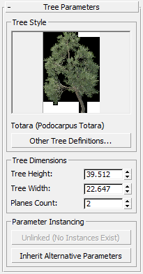

Implementação Parâmetros de árvore
Fornece controles para três objetos.
Em geral, ao utilizar o Editor de estilo de posicionamento de objetos Para inserir uma série de objetos paramétricos em um único elemento SOS, os objetos são vinculados como instâncias. Isso significa que a alteração de qualquer um dos seguintes parâmetros afeta a todos os objetos no conjunto. Para desvincular tais instâncias, consulte Instância de parâmetro.
Grupo Estilo de árvore
[Preview Window]
Exibe uma visualização em miniatura da textura da árvore utilizada pelo objeto da árvore.
[nome da árvore]
Exibe o nome da definição da árvore.
Outras definições de árvore

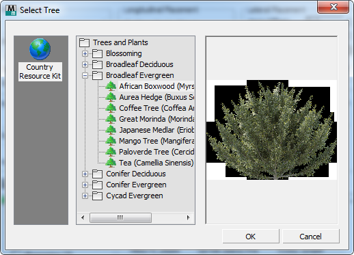

Clique para exibir uma caixa de diálogo Selecionar árvore que permite que você selecione uma definição de objeto da árvore de qualquer kit de recursos do Civil View ativo.
Selecionar um arquivo de definição de árvore atualiza a textura e a geometria do objeto da árvore.
Grupo Dimensões de árvore
Altura da árvore/Largura da árvore
Define a altura e a largura do objeto da árvore. Por padrão, esses valores são obtidos do arquivo INI da Biblioteca de árvores do Civil View.
Além desses valores de Altura e Largura, o Civil View aplica um fator aleatório para variar o tamanho entre cada árvore do mesmo tipo. Isso aprimora muito mais o realismo. Você pode definir o fator de variação da porcentagem usando o painel Preferências do Civil View.
Contagem de planos
O número de planos (complexidade) no objeto da árvore selecionada.
Grupo Parameter Instancing
Permite que os parâmetros de uma coleção de objetos do mesmo tipo básico sejam compartilhados ou instanciados.
Consulte Parameter Instancing para obter mais detalhes.
