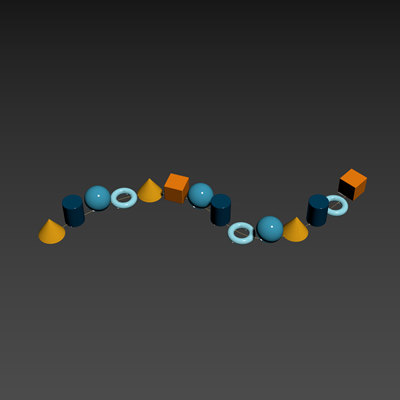

Spline cria clones ao longo de uma spline de destino na sua cena e fornece controles para projetar sua matriz em uma superfície de referência na sua cena. O exemplo a seguir utiliza o método de
Distribuição Spline para criar uma cadeia. Consulte
Criar uma cadeia usando o modificador Matriz, para obter um exemplo detalhado do fluxo de trabalho.

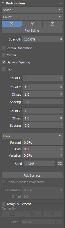

Interface
- Método de layout
- Permite selecionar de que forma os clones são colocados ao longo da spline de destino.
Nota: Os parâmetros que aparecem abaixo da lista suspensa Método de layout são atualizados dinamicamente com base na sua seleção.

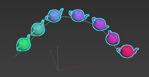

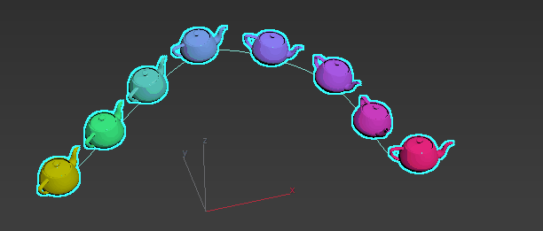

- Contagem
- Distribui o número de clones especificado nos parâmetros Contagem X e Contagem Y ao longo do comprimento da spline. No exemplo a seguir, Contagem X aumenta de maneira incremental até atingir um valor de oito.

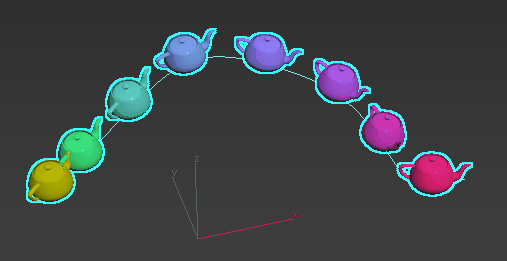

- Relative Offset
- Distribui um número fixo de clones ao longo do comprimento de uma spline, começando em um ponto de nó. No exemplo a seguir, Contagem X aumenta de maneira incremental até atingir um valor de oito.

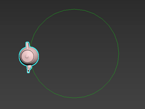

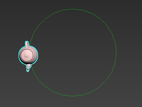

- Laço
- (Padrão) Quando os clones atingem o final do caminho da spline, eles são recolocados no início, criando um loop.
- Final
- Os clones são empilhados uns sobre os outros na localização do primeiro clone.
- Remover
- Os clones desaparecem quando atingem o final do caminho da spline.
