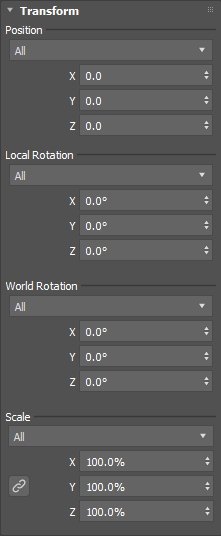

A implementação Transform do modificador Array fornece controles para ajustar a posição, a rotação e a escala dos clones na matriz.
Position
As seguintes opções de transformação só estão disponíveis quando o método Distribution está definido como Grid. Consulte Implementação Distribution do modificador Array (Grid).

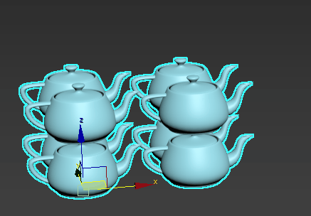

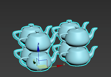

- All
- Move cada clone até a distância especificada nos parâmetros X, Y e/ou Z. Todos os clones se movem para fora do primeiro.
- No exemplo a seguir, os parâmetros X, Y e Z são definidos como 10.

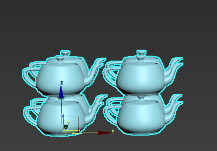

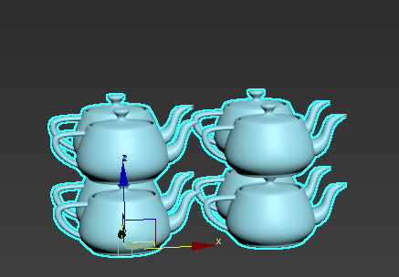

- Incremental
- Move cada clone sucessivamente até a distância especificada nos parâmetros X, Y e/ou Z.
- No exemplo a seguir, os parâmetros X, Y e Z são definidos como 3.

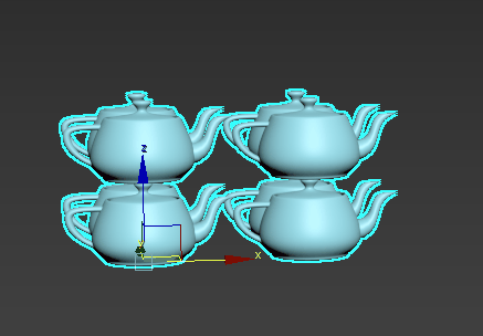

- By Axis
- Move cada linha na distância especificada nos parâmetros X, Y e/ou Z.

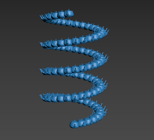

- Axial
- Move cada clone sucessivamente ao longo do eixo principal da matriz. Isso pode ser utilizado para criar um padrão helicoidal. No exemplo a seguir, Axial é definido como 40.

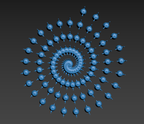

- Radial
- Move cada clone de forma sucessiva tangencialmente (em direção/para fora) do eixo principal da matriz. Isso pode ser utilizado para criar um padrão espiral. No exemplo a seguir, Radial é definido como 0.3.
