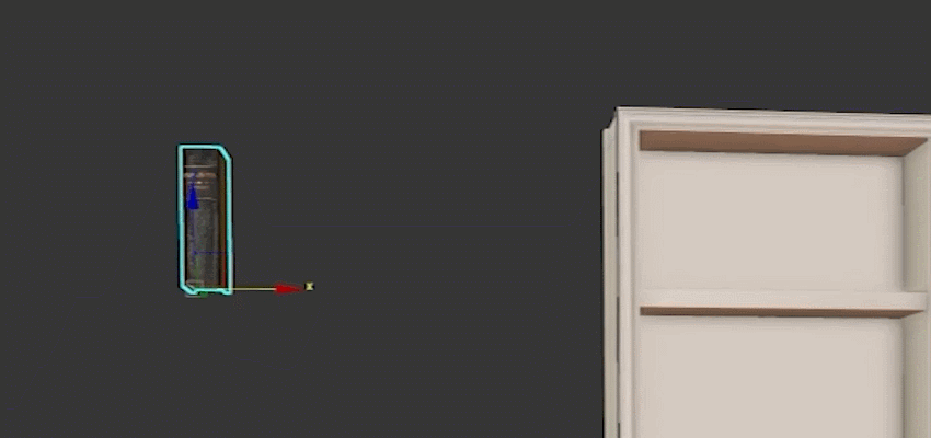

- Livros em uma estante

Os exemplos de fluxo de trabalho a seguir destacam os diferentes métodos
Distribution:
