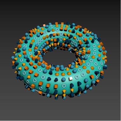

O método Surface de Distribution cria clones utilizando os subobjetos de uma malha alvo.
Painel Modificar > Fazer uma seleção > Lista de modificadores > Modificadores de espaço de objeto > implementação Distribuição > Surface
- Menu Padrão: Fazer uma seleção > menu Modificadores > Deformadores Paramétricos > Matriz > implementação Distribuição > Surface

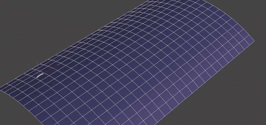

O método Surface de Distribution do modificador Array cria clones usando todos ou os subobjetos selecionados de uma malha de destino, inclusive vértices, centros de aresta ou centros de face. O exemplo a seguir utiliza o método de layout Edge Center para criar costuras em uma superfície. Consulte Criar costuras em uma superfície usando o modificador Array para obter um exemplo detalhado do fluxo de trabalho.

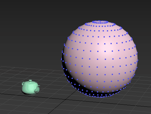

Utilize o método Surface de Distribution para colocar clones nos vértices selecionados de uma superfície alvo
- Crie uma superfície de destino.
- Na pilha de modificadores, clique no ícone +, ao lado da entrada Editable Poly, para expandir a hierarquia de subobjetos, e clique no item Vertex/Edge/Polygon para ativar o nível de subobjeto correspondente.
- Faça uma seleção na superfície de destino.
- Selecione o objeto de origem.
Esse objeto é a origem de todos os clones na matriz.
- Assegure-se de que um modificador Array seja aplicado ao objeto de origem.
- Na implementação Distribution, defina:
- Método Distribution: Surface
- Método de layout: selecione um método. No exemplo a seguir, a opção Vertex está selecionada.
- Pick Surface: clique nesse botão e selecione a superfície de destino. No exemplo a seguir, a opção Sphere001 está selecionada.
Dica: Para selecionar outra superfície de destino, execute um dos procedimentos a seguir:
- Clique com o botão direito do mouse no botão Selecionar superfície e selecione Clear Surface.
- Clique em Pick Surface e selecione uma superfície de destino diferente.
Os clones são colocados nos vértices selecionados.
