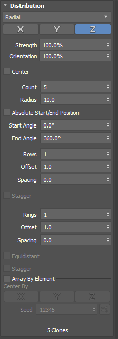

Interface
- X, Y, Z
- Orienta a matriz ao longo do eixo selecionado no espaço do objeto.
- Strength
- Define a posição dos clones em relação à origem da matriz. O valor padrão é de 100%.
- Orientation
- Define a orientação dos clones em relação à orientação do objeto original. O valor padrão é 100%. Em 100%, a orientação de cada clone é relativa à rotação a partir do centro da matriz. Em 0,0% cada clone adota a orientação do objeto original. Valores entre 0,0% e 100% definem cada clone como uma porcentagem da rotação na matriz.
- Center
- Reposiciona a matriz de forma que ela seja centralizada em torno da origem do objeto original. Este parâmetro está desativado por padrão.
- Count
- Especifica o número de clones na matriz.
- Raio
- Define o raio da matriz em unidades de exibição.
- Absolute Start/End Position
- Quando ativado, o primeiro clone é posicionado no Start Angle especificado, o último clone é posicionado no End Angle especificado e os clones restantes são espaçados por igual entre eles.
- Essa opção está desativada por padrão.
- Start Angle
- Define a posição inicial da matriz. O valor padrão é 0.0, e a posição padrão é a posição 12 horas.
- End Angle
- Define a posição final da matriz com a posição do último clone em relação à posição 12 horas.
- Rows
- Define o número de linhas de clones na matriz. Cada linha adicional é inserida no eixo positivo especificado.
- Offset
- Define a distância entre cada linha em cotas de clonagem relativas. O padrão é 1.0.
- Espaçamento
- Define a distância entre cada linha. O espaçamento é medido em unidades de exibição.
- Stagger
- Rotaciona cada linha sucessiva metade da largura de um clone.
Nota: Este parâmetro só está disponível quando há mais de uma opção Row na matriz.
- Rings
- Define o número de anéis concêntricos de clones em relação ao primeiro.
- Offset
- Define a distância entre cada anel em cotas de clonagem relativas. O padrão é 1.0.
- Espaçamento
- Define a distância entre cada anel. O valor Spacing é medido em unidades de exibição.
- Equidistant
- Cria o máximo de clones possível para cada anel sucessivo, preenchendo a área definida pelos parâmetros Offset e Spacing.
Nota: Equidistant só estará disponível se houver mais de um Ring na matriz.
- Stagger
- Desloca cada anel sucessivo, criando uma aparência escalonada.
Nota: A posição exata de cada clone depende da contagem de anéis, e uma sobreposição uniforme não é garantida.

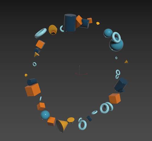

- Matriz por elemento
- Se o objeto de origem tiver vários elementos e essa opção estiver habilitada, cada elemento será usado aleatoriamente como um possível clone.
Dica: Esta opção pode ser utilizada para criar um conjunto de objetos, como livros em uma estante ou tijolos em uma parede.
- Center By
- Quando a opção Array By Element estiver ativada, Center By também estará.
- Define o ponto de giro de cada clone nos eixos X, Y e/ou Z em relação ao seu centro. Vários eixos podem ser selecionados simultaneamente.
- Ao se criar uma matriz composta de elementos a serem usados como clones, isso facilita a criação de layout de elementos individuais em X para que eles não precisem residir na mesma localização em relação ao ponto de giro. Quando desativado, cada elemento utiliza sua posição em relação ao ponto de giro do objeto de origem.
- Seed
- Define uma semente de número aleatório para a seleção de elementos a serem usados como clones.
- Seed Randomization
- Clique em
para randomizar o valor semente.
