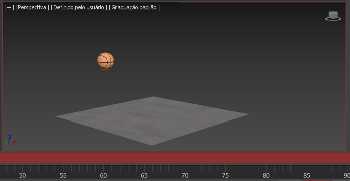

  2. Assegure-se de que (Selecionar objeto) esteja ativo e, em seguida, clique na bola de basquete para selecioná-la.

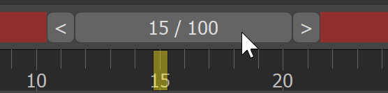

  3. Arraste o controle deslizante de tempo para o quadro 15.
  4. Na viewport de perspectiva, clique com o botão direito do mouse na bola de basquete. Selecione Mover no menu quadrado.
  5. Mova a bola de basquete verticalmente para que toque o piso e até mesmo caia um pouco pelo piso.

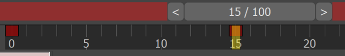

    A esfera toca o piso no quadro 15.
    (Você corrigirá a interseção com o piso em outro procedimento).
    Se você arrastar o controle deslizante de tempo entre o quadro 0 e o quadro 15, verá que o 3ds Max animou a queda da bola de basquete. Caixas vermelhas aparecem na linha de tempo tanto no quadro 0 quanto no quadro 15: representam as chaves que o 3ds Max criou quando você moveu a esfera.
    As chaves aparecem na linha de tempo no quadro 0 e no quadro 15.

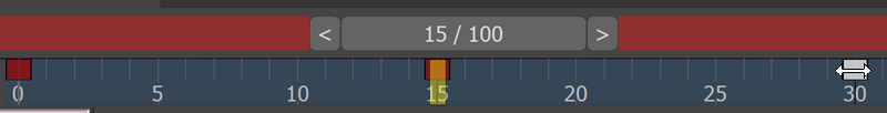

  1. Na linha de tempo, clique na chave no quadro 0 para selecioná-la.
  2. Mantenha pressionada a tecla Shift e, em seguida, arraste a chave do quadro 0 para o quadro 30.
    Pressionar Shift+arrastar é um método geral para a clonagem de chaves na linha de tempo. (Arrastar uma chave sem manter pressionada a tecla Shift simplesmente move a chave.) Agora no quadro 30, a esfera está precisamente na posição em que estava no quadro 0.
