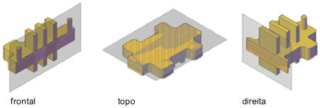

Criar objetos de corte que são alinhados para uma orientação ortogonal especificada do UCS atual
É possível alinhar objetos de corte para uma orientação ortogonal especificada do UCS atual, como frontal, traseiro, inferior, superior, esquerdo ou direito.
. Pesquisa O novo objeto de corte efetua a intersecção no ponto central das extensões 3D de todos os objetos 3D no desenho. Ele é colocado no plano ortogonal selecionado. O corte automático é ativado.
