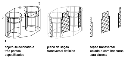

Crie um objeto de região 2D que represente uma seção transversal plana através de um objeto sólido 3D
Você pode criar um objeto de região 2D que represente uma seção transversal plana através de um objeto sólido 3D. Você não tem os recursos de corte automático quando utiliza este método.
