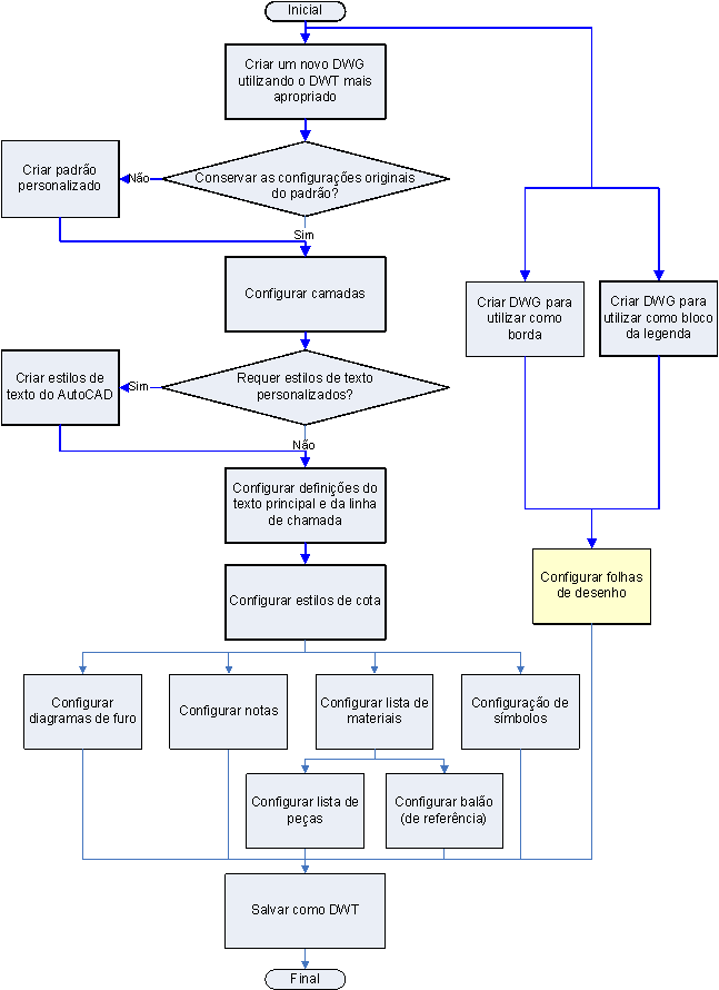

Onde estou no diagrama de fluxo?
Blocos de legenda e Bordas do desenho
