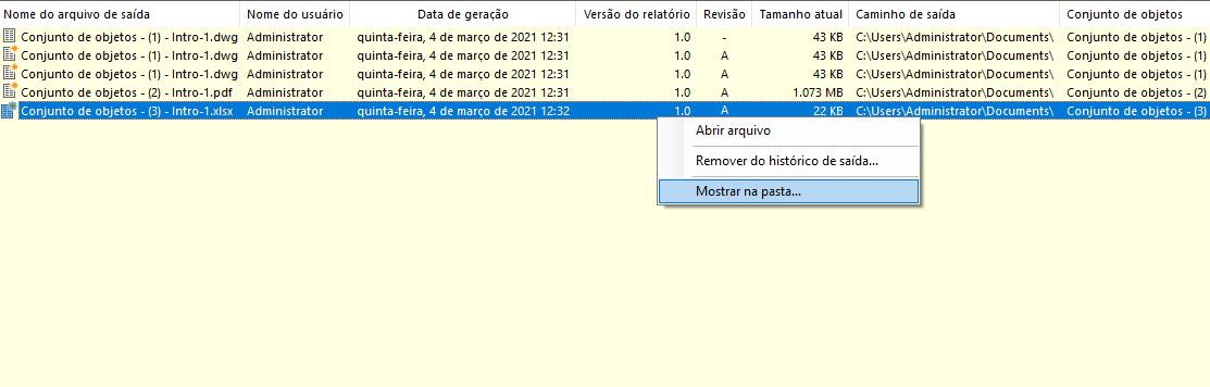

Para rever o histórico de todos os relatórios e planilhas gerados no desenho atual, navegue para a guia Conjuntos de objetos na janela Project Explorer e clique no botão Histórico da vista na barra de ferramentas principal de Conjuntos de objetos. A janela Histórico de saída é aberta.
A janela Histórico de saída exibe uma lista de todos os eventos de geração de arquivo de relatório ou planilha do desenho atual usando o Project Explorer. Para cada evento, as seguintes informações são listadas:
Clique com o botão direito do mouse em qualquer item da lista para acessar as opções para abrir o arquivo gerado, abrir a pasta na qual o arquivo gerado foi criado no Windows Explorer ou remover entradas individuais da lista de histórico de saída.
