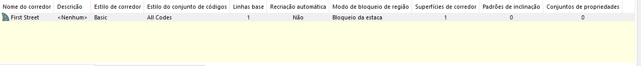

O painel Lista de objetos
Uma lista de objetos na categoria de objeto selecionada junto com uma série de parâmetros de chave para cada objeto listado. Os parâmetros que são realçados contra um plano de fundo branco são diretamente editáveis no Project Explorer clicando duas vezes no valor exibido. Os objetos exibidos em vermelho indicam a presença de uma violação de projeto de algum tipo. Passe o mouse sobre qualquer objeto desse tipo para exibir uma dica de ferramenta que forneça mais informações sobre a natureza da violação.

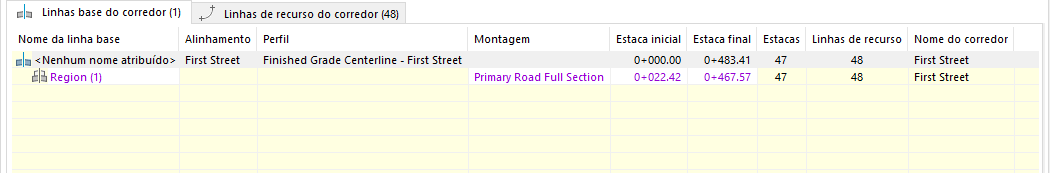

  • Corredores (incluindo linhas base, regiões e linhas de recurso de corredor)
