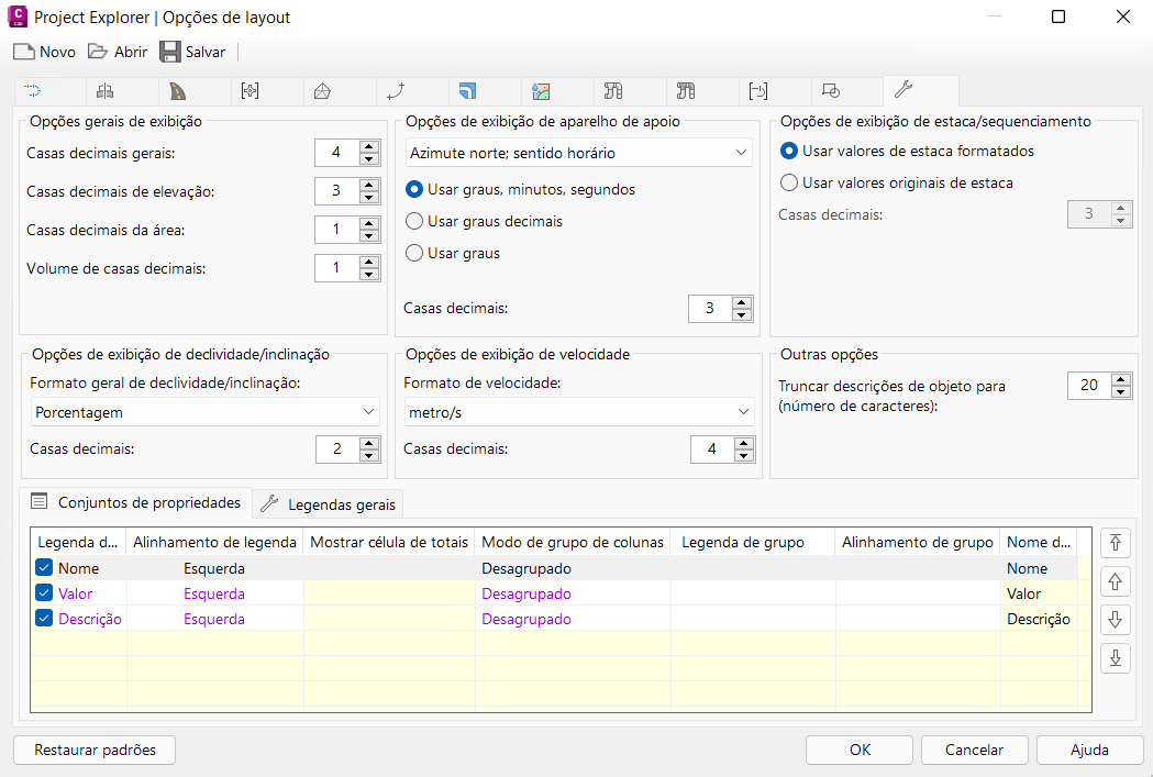

Sobre opções de layout
Guia Opções gerais
Esta guia controla a formatação de valores numéricos, valores de estaca/sequenciamento e ângulos em relatórios de saída e na interface do usuário do Project Explorer.
Nota: A janela Opções de layout é utilizada para controlar o layout dos relatórios de saída e o layout da janela Project Explorer. O efeito da edição de um valor nesta janela, portanto, depende do escopo em que a janela foi aberta. Consulte o tópico Introdução da janela Opções de layout para obter mais detalhes.
Exibir opções de unidade
Permite especificar o número de casas decimais para elevações, inclinações/declives, áreas, volumes e outros valores numéricos.
Opções de exibição de estaca/sequenciamento
Há duas maneiras de controlar a formatação dos valores de estaca/sequenciamento no Project Explorer. Você pode permitir que o Project Explorer controle a formatação ou usar as configurações de formato atuais do Civil 3D.
  • Utilizar valores de estaca formatada: utilize esta opção se desejar aplicar as configurações de formatação de estaca/sequenciamento do Civil 3D atuais aos seus relatórios ou à interface do usuário do Project Explorer.
  • Utilizar valores da estaca original: utilize esta opção se você deseja que o Project Explorer controle de forma independente a formatação dos valores de estaca/sequenciamento. A vantagem de usar esta configuração é que diferentes configurações de formato podem ser aplicadas a cada relatório de saída e à própria interface do usuário do Project Explorer sem modificar as configurações de formato de estaca/encadeamento no Civil 3D.
Conjuntos de propriedades
Exibe todos os conjuntos de propriedades no desenho e todos os valores atribuídos a eles. Quando um conjunto de propriedades é atribuído a um objeto no Civil 3D, o conjunto de propriedades aparecerá na janela Opções de layout.
Opções de exibição do aparelho de apoio
Permite especificar o azimute, a direção e o formato de todos os valores de aparelho de apoio/ângulo.
Além de permitir que valores sejam formatados em graus decimais ou graus, minutos e segundos, os ângulos podem ser medidos em sentido horário ou anti-horário a partir de um azimute norte ou sul.
