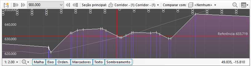

Vista em seção de corredor: visualize uma seção transversal dinâmica em um corredor em qualquer estaca de linha base e identifique facilmente códigos específicos de vínculo, ponto e forma e submontagens individuais. Compare os valores de deslocamento e elevação com outros elementos em seu projeto, como superfícies de terreno existentes.

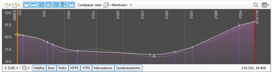

Gráfico do perfil longitudinal
O gráfico do perfil longitudinal na guia Alinhamentos exibe todos os perfis diretamente associados ao alinhamento ou perfil selecionado no momento. Se nenhum perfil estiver associado ao alinhamento selecionado, as extensões da estaca do alinhamento e cada entidade de alinhamento serão exibidas como linhas verticais na tela. Os perfis não selecionados associados ao alinhamento ou perfil selecionado no momento são exibidos na cor do perfil secundário (cinza por padrão). Se um perfil está selecionado atualmente, aquele perfil é exibido na cor do perfil principal (branco por padrão).
Utilize os botões de verificação Visibilidade do tipo de perfil para incluir ou excluir diferentes tipos de perfil da lista de alinhamentos e perfis.
Uso de objetos comparados
Para comparar a estaca e a elevação de pontos no perfil selecionado com outros elementos do projeto, utilize a lista suspensa de objetos adjacentes à legenda Comparar com para selecionar outro alinhamento, outro perfil ou outra superfície no desenho atual. Isso fará com que uma linha de perfil comparada seja desenhada no gráfico do perfil longitudinal indicando a relação entre o objeto comparado e o perfil exibido. Além disso, a lista de pontos das estacas calculadas para o alinhamento ou perfil selecionado exibirá os valores de elevação comparados e outros detalhes relevantes para cada ponto exibido.

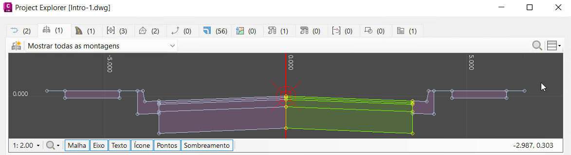

Vista da montagem

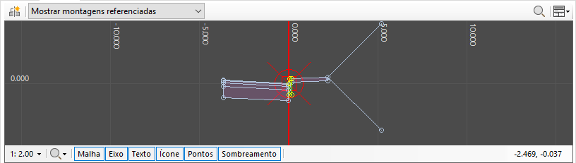

A Vista de montagem na guia Montagens exibe uma seção dinâmica em todas as submontagens associadas à montagem atualmente selecionada. Qualquer submontagem selecionada na lista de submontagens é realçada na tela da vista para facilitar a identificação. As alterações feitas a qualquer parâmetro em qualquer uma das submontagens de exibição são refletidas instantaneamente na Vista de montagem.
Utilize a lista suspensa na barra de ferramentas Vista de montagem para determinar se a lista de montagens deve incluir todas as montagens, ou apenas as referenciadas, não referenciadas ou montagens com ou sem violações. Uma montagem sem referência é aquela que não está em uso por nenhuma região de corredor no desenho atual.

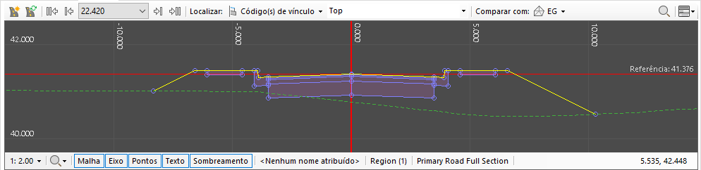

Gráfico de seção de corredor
A vista de corredor na guia Corredores exibe uma seção dinâmica no corredor selecionado em um intervalo de estacas ou locais de sequenciamento. Utilize as setas para frente/para trás ou a lista suspensa de estacas disponíveis no corredor para selecionar a estaca na qual uma seção será exibida. A opção Localizar na barra de ferramentas pode ser utilizada para realçar códigos específicos de ponto, vínculo ou forma na Vista de corredor. Códigos podem ser selecionados em uma lista suspensa ou digitados no campo como uma lista delimitada por vírgulas, onde vários códigos precisam ser realçados.
Para comparar o deslocamento e a elevação de pontos na seção de corredor selecionada com outros elementos do projeto, utilize a lista suspensa de objetos adjacentes à legenda Comparar com para selecionar qualquer superfície do desenho atual. Isso fará com que uma linha de seção comparada seja desenhada na Vista do corredor indicando a relação entre a superfície comparada e a seção exibida. Além disso, a lista de pontos da linha de recurso para o corredor selecionado mostrará os valores de elevação da superfície comparados e outros detalhes relevantes para cada ponto da linha de recurso.

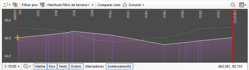

Vista da linha do recurso
A Vista de linha do recurso na guia Linhas do recurso exibe um perfil dinâmico por qualquer linha de recurso selecionada. Utilize o filtro do terreno na barra de ferramentas principal para limitar a lista de linhas de recurso para todos os terrenos ou para terrenos específicos no desenho atual. Utilize as ferramentas de edição nos menus de contexto na lista de linhas de recurso ou na lista de pontos da linha de recurso para aplicar as alterações à elevação de um ou mais pontos exibidos.
Para comparar a estaca e a elevação de pontos na seção de linha de amostra selecionada com outros elementos do projeto, utilize a lista suspensa de objetos adjacentes à legenda Comparar com para selecionar outro alinhamento, outro perfil ou outra superfície no desenho atual. Isso fará com que uma linha de perfil comparada seja desenhada na vista da linha de recurso indicando a relação entre o objeto comparado e a linha de recurso exibida. Além disso, a lista de pontos da linha de recurso para a linha de recurso selecionada exibirá os valores de elevação comparados e outros detalhes relevantes para cada ponto exibido.

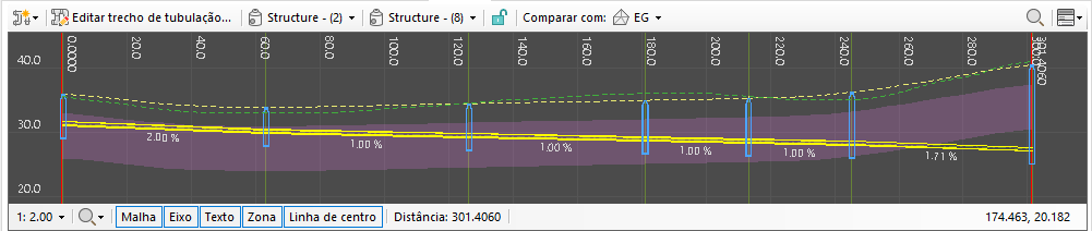

Vista da rede de tubulação (trecho de tubulação)
A vista do trecho de tubulação na guia Redes de tubulação exibe um perfil dinâmico ao longo da rota de tubulação mais curta entre duas estruturas na rede de tubulação selecionada. Utilize as listas de estruturas suspensas na barra de ferramentas para selecionar uma estrutura inicial e final para o trecho de tubulação. Utilize a opção Editar trecho de tubulação para ajustar a inclinação de quaisquer tubulações exibidas no trecho de tubulação atual.
Para comparar a estaca e a elevação de pontos no trecho de tubulação selecionado com outros elementos do projeto, utilize a lista suspensa de objetos adjacentes à legenda Comparar com para selecionar qualquer superfície do desenho atual. Isso fará com que uma linha de perfil comparada seja desenhada na Vista do corredor indicando a relação entre a superfície comparada e as tubulações e estruturas exibidas. Além disso, a lista de intervalos de trecho de tubulação para o trecho de tubulação selecionado exibirá os valores de elevação da superfície comparados e outros detalhes relevantes para cada ponto no trecho de tubulação.
